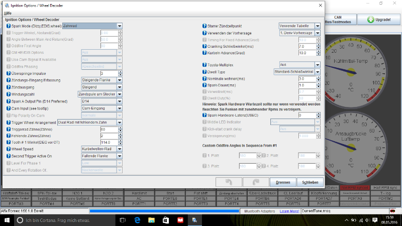

wie gesagt hatte kurz ein Signal beim Zahn-logger und jetzt seit stunden versuch ich es immer wieder nichts.
Passt doch oder?
Screenshot (2).png (168.2 KiB) 6855 mal betrachtet
Beiträge: 1191
Re: Fragen zu KDFI 1.4
Was ich dir schonmal gesagt habe: Du hast einen Hallsensor für Cam. Daher muss der auf On. Weiterhin brauchst du einen Pull up an diesem Sensor. Sonst hast du kein Signal.
Den VR Sensor solltest du im ToothLogger aber trotzdem sehen, wenn du Cam Hall einschaltest!

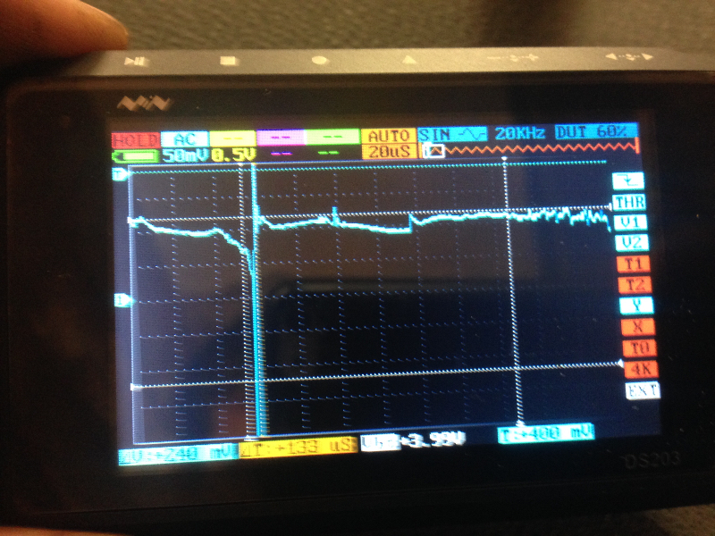

Möchtest du mir evtl nochmal den VR Sensor mit dem Oszilloskop messen, jetzt mit dem geänderten Abstand?
Hintergrund ist nämlich folgender. Bei dem Bild vom Oszi sah das Signal mit den Werten gefühlt ganz OK aus.
Mich würde jetzt halt persönlich interessieren in weit dein Delta V sich jetzt geändert hat.
Wäre halt interessant zu wissen. ;-)
