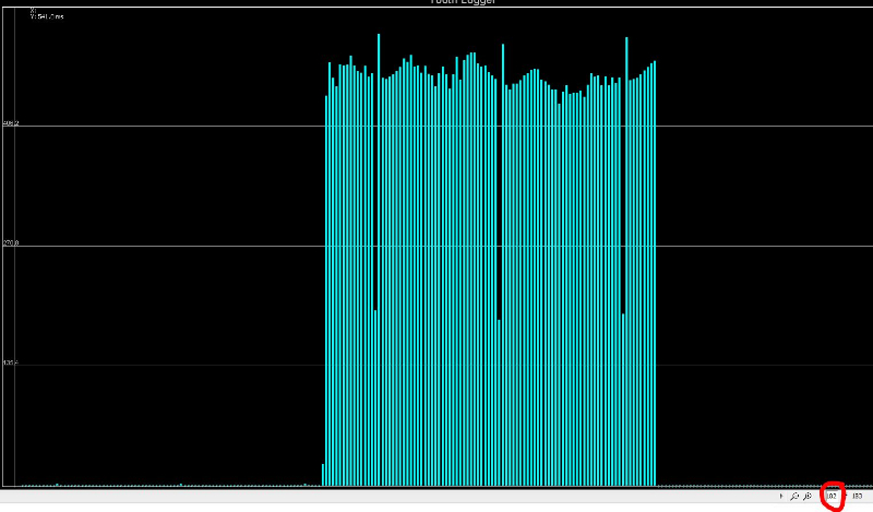

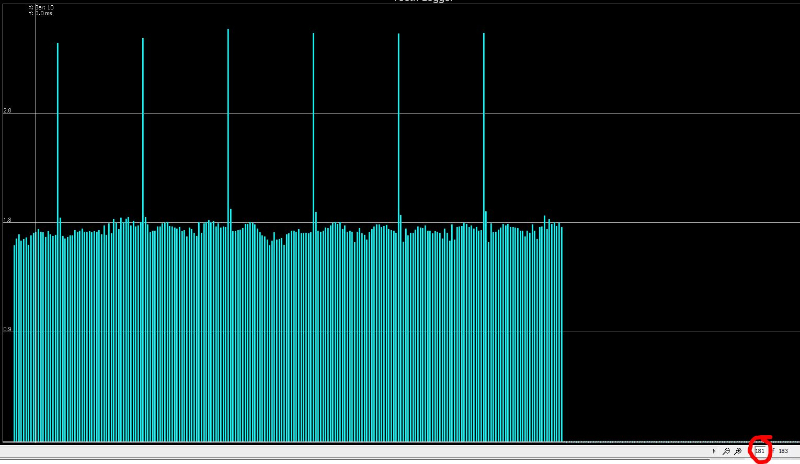

Geht um den Dauerbrenner Absterben. Während der Fahrt ist alles OK, außer dass ich im Datenlog alle paar Minuten mal nen Sync Lost Reason#2 sehe. Merkt man aber nicht mal.
Unten seht ihr einen Tooth Log im Leerlauf bis zum Absterben. Bis zum Set 181 von 183 ist alles in bester Ordnung. Aber dann beim Set 182 scheint das Signal invertiert zu sein?! Hä, was issn da los? Daraufhin geht auch der Motor aus, selbst wenn im Set 183 alles wieder ok zu sein scheint. Vielleicht haben die Sync Losts während der Fahrt die gleiche Ursache nur dass er sich dann wieder fängt, weil die Drehzahl höher ist?
Sensor kaputt?! :|

ist das nicht im ersten Screenshot auch schon verpolt? Weil der zweite Balken nach dem ersten großen auch noch etwas höher geht.

CKP hat geschrieben:ist das nicht im ersten Screenshot auch schon verpolt? Weil der zweite Balken nach dem ersten großen auch noch etwas höher geht.
D.h. ich sollte es mal mit falling statt rising edge versuchen?

von CKP
Nein, sondern Kabel vertauschen.
Also beim VR-Sensor würde ich einfach beide Kabel vertauschen.
Beim Hall würde ich dann mal Masse und Signal vertauschen. Versorgungsspannung so lassen wie bisher.
Wobei ich selbst noch keinen Hall-KW Sensor hatte.
Habe gerade mal alten Log rausgekramt, als ich neuen Motor eingebaut habe.
Da hat er nicht höher als 6000 rpm gedreht (bzw dann ging der Motor aus wegen Sync Loss). Dann Tooth-Log gemacht.
Sah so ähnlich aus wie bei deinem ersten Screenshot. Nur war der zweite Balken noch bisschen höher als bei dir.
Dann Masse und Signal vom VR-Sensor vertauscht und dann hat wieder alles gepasst.
Musst dann nur wieder den Tooth #1 Angle neu einstellen! (Ganz wichtig)
Kannst ja direkt beim ersten Start nach dem Kabelvertauschen nochmal einen Screenshot machen.

von Dominik335i
Morgen!
Ich benutze einen Cherry Hallsensor, den ich mit 5V betreibe und wie im UMC1-Manual angegeben angeschlossen habe (Signal an VR+, VR- offen, Pullup):
Bei Anschluss eines Hall Sensors kommt die Signalleitung an VR+. Bei einem 5V Signal
des Hall Sensors bleibt der VR- Anschluss offen.
Bei einem 12V Signal des Hall Sensors
muss VR- auf 5V ( Pin10 ) gelegt werden.
Einige Hall Sensoren benötigen für die Funktion einen Pullup Widerstand, dieser kann
direkt in den Stecker des Hall Sensors eingebaut werden. Ebenfalls kann es bei einigen
Hall Sensoren nötig sein, das Signal auf VR- zu legen.
Meinst du, dass ich versuchen sollte, das Signal mal auf VR- zu legen, wie beschrieben?

von CKP
Versuchs doch einfach mal. Ich denke mal bei dir kommt man doch schnell hin und kann mal eben auf VR- legen.
Im Tooth-Log sieht man ja dann sofort was Sache ist.
Im Idealfall natürlich nur bei Anlasserdrehzahl schauen (Noch besser: ohne Kerzen und Einspritzanlage, wie man es eigentlich vor dem ersten wirklichen Motorstart machen sollte um eben die Polarität zu checken und Voreinstellung Base-Advance)
Wenn du ihn einfach so startest, kann es vielleicht sein, dass er nicht oder schlecht anspringt, wegen anderem Tooth #1 Angle.
Wenn er startet wird auf alle Fälle der Zündzeitpunkt anders sein.

von Dominik335i
Ok, werd den Sensor mal auf VR- legen und nen Tooth Log machen. Seid ihr euch denn einig, dass der kleine Balken nach der Lücke sicher auf ein Problem hindeutet oder bloß ein möglicher Ansatz?
