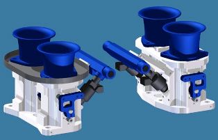

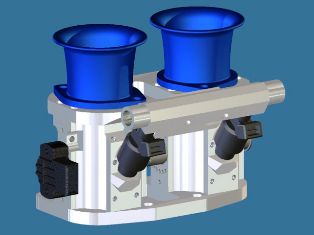

hat einer die durchmesser für die einspritzdüsenbohrung am saugrohr parat?
14mm?
update der 45er idf klappen:
14mm?

Re: Einbau in Käfer mit Typ 4. Soll ich oder nicht?
Hi,gravedigger hat geschrieben:hat einer die durchmesser für die einspritzdüsenbohrung am saugrohr parat?
14mm?
der Durchmesser der unteren Stufe (O-Ring) ist 14mm, die obere Stufe hat ca. 16,5mm (CB Perf. IDF Saugrohre mit Einspritzdüsenhalter).
Wolfgang

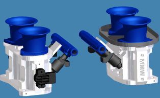

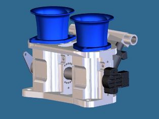

nochmal ein paar kleinigkeiten geändert und auf schub statt zug umgebaut sowie die verbindung zwischen den klappen einstellbar gemacht.
so kommt man besser an die standgasschraube.
den winkel der düsen hab ich von 35 auf 45 grad verschoben um platz für den k&n bzw. klone luftfilter zu haben.
werde evtl. ein paar davon für meine und ovalis kiste machen.
ja was, immer noch nicht fertig?
hab meine vergaser schon abmontiert und dem alteisen übergeben.
meinst du dass das realisierbar ist, alumaterial und so wird nicht grad wenig geschweige denn billig sein.
hab mal nachgefragt: 3mm alublech um daraus ein neues motorabschlussblech zu schnitzen kostet in der kleinsten grösse, 1x2 meter so um die 75€ plus märchensteuer.
die klappen müsst ich dann lasern lassen oder wie hast das geplant?
schaut absolut geil aus dein drosselklappenentwurf!!!
- Beiträge: 1377
- Wohnort: Augsburg
die drosselklappen würde ich auf einer schrägen vorrichtung fräsen, weil die 8 grad verkippt sein sollten, damit die sauber dicht machen bzw. alle gleich gross sind.
habe zwar einen luftkorrektur bypass reingemacht, aber zum schluss reicht das nicht.
die 8 grad sind wohl üblich, weil die potis auch meist so ausgelegt sind und die idf dinger auch so ausgelegt sind.
entwurf ist das keiner mehr
, das muss schon so klappen.
fehlen noch die 2 d werkstattzeichnungen.
es gibt ja keine fertigen IDF ersatzdrosseln inkl. rail etc. unter 600 euros (nicht mal in den usa) und das sollte schon zu unterbieten sein.
