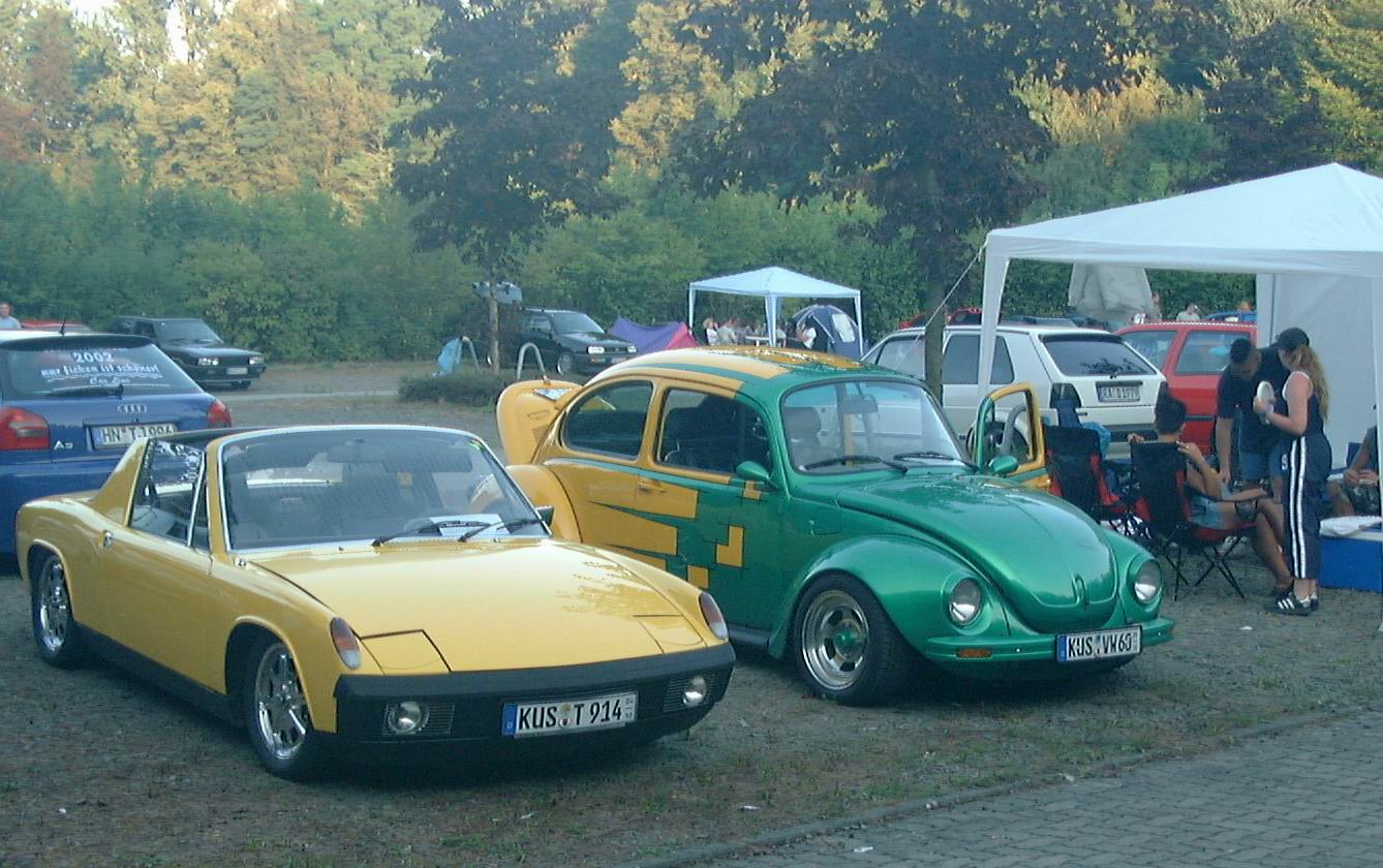

Hallo Jörg
Ja, ich war auch froh von Deinem Auto zu lesen. :D
Meine Freundin fährt übrigens auch seit 4 Jahren einen 914er, der ist dann als nächstes an der Reihe.
Ist ein 1973er 2,0l der im Moment gerade restauriert wird, er kommt im Oktober zum Lackierer.
Bis Anfang diesen Jahren lief er noch mit Vergasern, ich hab aber noch alle Teile der Einspritzung.
Hier ist mal ein Bild der beiden Wagen.

Hallo Patrick,
ich hab auch einen 73er 2 Liter US Model ( GA Motor ) bisher unrestauriert.
Muß ich aber bald ran ;-).
Hier findest du Bilder:
http://home.arcor.de/monika.unterkoette ... /index.htm
der Käfig ist z.Z. aber nicht im Auto.
Mir ist aufgefallen das euer 14er sehr tief ist gerade vorn. Das ist für die
Fahreigenschaften des 14ers und des 911 der ja die gleiche Vorderachse hat
nicht unbedingt gut. Man bekommt sehr schnell untersteuern. Ein etwas
höherer Porsche lenk gleich viel besser ein.
