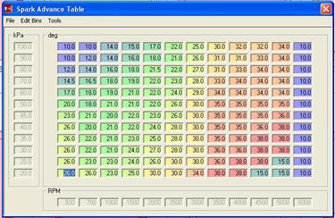

40Grad bzw. 30Grad klingt erstmal viel.
Nach "üblichem" Denken, wenn man eben nur an Verteilerfliehkraftverstellung denkt, müßte die Vorverstellung primär ein Korrelat der Drehzahl sein.
Nach meiner Literatur hat ein Rover-Verteiler, wenn 6Grad Static-Timing eingestellt ist, mit Vacuum-vorverstellung (von 1-15Grad) maximal 21Grad im Leerlauf.
Ein paar der Timing Tables (aus England) fangen "links-unten" mit 10-12Grad vOT an und arbeiten sich dann nach "rechts" bis 36Grad vor. Das klingt erstmal sicher i.S. von Klopfen.
Dridders, was für einen Motor fährst Du denn ?
Der "meine" ist ja ein 40Jahre altes Design. Altherkömmliche "pushrods/flat-piston" Bauart.

Leider kann ich keine vex-Datei anhängen. Wieso eigentlich nicht ?
Ich hätte sonst mal eine spark-table anhängen können, die die Vorverstellung m.E. recht weit ausreizt.
EDIT: Das hier nochmal zum Verdeutlichen - ist nicht die Table die ich als VEX anhängen wollte. Letztere hat 35Grad ganz links-unten. Ich habe mich daran orientiert, aber blieb "moderater".

- Das ist meine Advance-Table. Jedenfalls der Prototyp, der aber noch nicht auf der Straße war ;)
Mußte sie leider relativ klein "resizen" damit sie hier ´rein paßt. - advance-table-jpg (Custom).JPG (28.22 KiB) 7794 mal betrachtet
