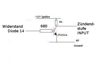

hab aber grad ein anderes problem mit der spule.
ich will die spule auf dem bild verwenden und die hat ja eine endstufe integriert.
leider scheint das ding mit 5 volt für input1 und 2 nicht zu funzen.
habs so angeschlossen wie megamucke das mal eingezeichnet hat und es tut sich nichts (also direkt an den wiederstand für diode 14/16 mit einem 680er widerstand dazwischen)..
dann hab ich mal einen input auf das 12 volt signal vom drehzalmesser gelegt (hat am oszi die ungefähr gleiche pluslänge gehabt) und schon waren funken da.

Re: onlineshop mit einzelteilen für zündkabel gesucht
man muss wohl eine schaltung dazubasteln.
wäre das sowas?
wäre das sowas?
- 12Vzündsignal.GIF (4.94 KiB) 6990 mal betrachtet
gravedigger hat geschrieben:man muss wohl eine schaltung dazubasteln.
wäre das sowas?
Genau so.....
Habe mich mit der gleichen Geschichte und ähnlicher Spule auch beschäftigen müssen.(VW R32)
Muss nochmal nachsehen,habe ,glaube ich ,gleich die LED-Treiber die 12V schalten lassen???
Grüsse,Andreas
