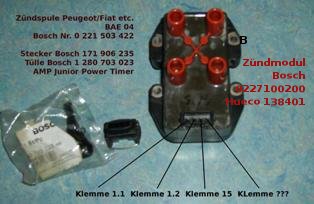

- spule ist in französischen und italienischen fahrzeugen verbaut.
anschluss für den stecker ist unterschiedlich angeordnet.
hat wer ahnung was am übrigen kontakt kommt?
hat das ding evtl. einen integrierten kondensator und muss das ding an klemme 31? - peugeot405klein.JPG (57.37 KiB) 29521 mal betrachtet

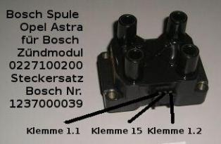

was von opel.
ist vom gehäuse und bohrbild identisch mit der bosch motorsport bzw. fiat brava/bravo spule (gibt ein datenblatt mit dwell zeiten ) und der ford EDIS spule.
im vergleich zur bosch motorsport spule gehen die anschluss nach oben statt nach vorne.
in ebay ab ca. 76 euro

- die spule aus ebay ist heute mit der post gekommen.
original bosch für 79 tacken ist mehr als o.k.
BOSCH TEILENUMMER:
0 221 503 001 - opelastra.JPG (12.01 KiB) 29504 mal betrachtet

Re: "Datenbank" zu Zündspulen?
bei der peugeot/fiat spule wird, wenn überhaupt da teilweise nicht angeschlossen, ein externer kondensator angeschlossen
- Beiträge: 1377
- Wohnort: Augsburg
zumindest auf dem schreibtisch funktioniert das ding auch ohne belegeung von pin 4.
tut sie auch, über den sinn und zweck eines externen kondensators gehen ja schon bei EDIS die meinungen auseinander.
zb bei peugeot is öfter der kondensator zu finden, beim rover mini der letzten baujahre ist ne baugleiche spule, aber kein kondensator verbaut
