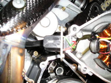

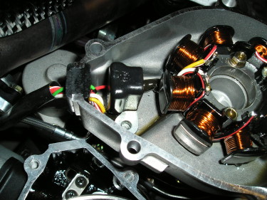

Hallo Thomas, das müßte doch ein VR Sensor sein,hab ihn aus dem Gehäuse montiert. Hab mal Bilder gemacht, vielleicht kann man da etwas erkennen, was das für einer ist.

Sieht interessant aus, aber ich könnte nicht meinen Arsch drauf verwetten ob das ein Triggerrad ist...
Re: Triggerrad
Verfasst: So Feb 03, 2008 6:03 pm
von The-Dragon
Also ich bin mir nicht sicher, aber das sieht wie ne Lichtmaschine aus.
Bist du sicher das dein Zündsignal von da kommt?
Bei mir sitzt das Ding an der Kurbelwelle, da ist auch etwas Öl im Spiel macht aber nichts da der VR vergossen ist.
Schau doch mal ob auf der Vorderseite das Sensors ein Stück Metall zu sehen ist, und es müsste magnetisch sein.

Hallo,der Sensor ist magnetisch und das ist eine Lichtmaschine,das stimmt.Das obere vergossene,ist der Sensor der das Signal für meine CDI-Einheit gibt,da bin ich mir 100% sicher.Weil auf dem Polrad eine Erhöhung ist um zu kontakten,aber mich würde interessieren,wenn das ein VR Sensor ist und ich jetzt auf dem Polrad 36 solcher Erhöhungen mache,ob ich das dann als Triggerrad verwenden könnte und ein sinnvolles Signal bekomme,ob das was richtiges wird?Jetzt bekommt die CDI-Einheit ja auch ein solches Signal und das funktioniert super. Hier noch ein besseres Bild vom Polrad.
