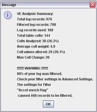

hab ein kleines Problem mit dem MLV.
und zwar wenn ich "Run Analysis" ausführen will sagt er mir das alles oder 80% des Logs gefiltert wurde, ich soll meine Filter prüfen?? Hab schon alles durchgeschaut finde aber das Problem nicht. Kann einer helfen??

sagt er dir doch schon
Accel Enrichment ist dein Problem, bei dir ist die wohl viel zu aktiv eingestellt und arbeitet fast immer. Während die aktiv ist kann er aber mit den Daten nichts anfangen. Also neues Log aufzeichnen und vorher AE deutlich zurück drehen.

danke
ist mir gestern auch aufgefallen
hatte erst den Fehler im MLV gesucht, aber wie schon gesagt AE wegnehmen und es geht
