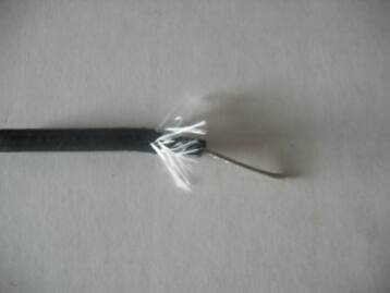

wenn jemand Zündkabel als Meterware braucht, zum selber konfektionieren, ich hab da jeed Menge von.
Ich würd das für 2€ pro laufenden Meter plus Versand her geben....
Es handelt sich um eine recht dicke CU-Litze verzinnt mit einem (Nepron?) Mantel, dann ein Stoffgewebe und außen eine Silikon Umhüllung.
Macht auf mich einen sehr guten Eindruck und ich hab daraus schon einige Sätze konfektioniert...
