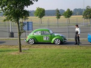

So, jetzt wo alles läuft möchte ich mal mein Projekt vorstellen:
VW Käfer 1302 mit Typ 1 Motor und Wasserboxer Kurbelgehäuse
2,4 Liter Hubraum
MS 1 mit MSnS
V3.0 Board
Wasted Spark direkt angesteuert(Ford Doppelzündspule)
50er VGS IDA Drosselklappenteile
305 ccm Einspritzdüsen
Einspritzdruck 3,5 Bar
VW 1600i Drosselklappen Poti
Umgeänderter 1600i Kabelbaum
LC 1 Lambdasonde
Alpha N Steuerung
29Y4 Code
36-1 Triggerrad
Das Zündkennfeld habe ich erst mal dem 009er Bosch Verteiler nachempfunden
ZZp im Leerlauf 10 Grad v.OT
Vollast 30 Grad v.OT
Das Einspritzkennfeld habe ich auf örtlichen Nebenstrassen ausgefahren ,
dabei hat sich die LC 1 absolut bezahlt gemacht.
Das Feintuning werde ich dann auf der Rennstrecke vornehmen.

Re: 2,4 Liter Typ 1 mit MS1 und MSnS
GEIL
vor allem der beifahrersitz

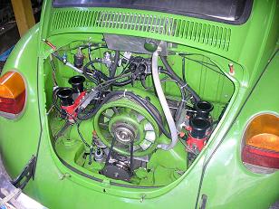

machma noch paar bilder vom motor.

Nicht besonders schön , geht aber wie die Pest!

Hast Du die Spritleitung komplett im Ring gelegt ? Sieht mal auf den Bildern so aus.
Wenn Du mal Probleme mit mit abmagern oder so bekommst würde ich mal empfehlen, da 2 Ringe zu machen mit einem Verteiler.
Ist beim Boxer Motor echt schwierig mit den langen wegen ansonsten.
