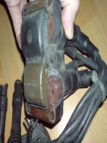

:evil: :evil: :evil: :evil: sh.. hab heut einen neuen versuch gestartet mein motor zum leben zu erwecken nach ein paar minuten stellten sich rauchwolken ein und ich musste feststellen das meine zündspule(bosch 0221503001) einseitig geschmolzen ist die zweite seite ist i.o und der gesamte block war sch... heiss genauso wie das zündmodul(bosch 0227100200)

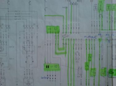

ich häng mal ein schaltplanbild mit ran hoffe ihr könnt was erkennen

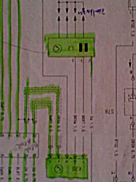

hab noch mal ein bild gemacht vom schaltplan
k20 ist das zündmodul und l2 die spule

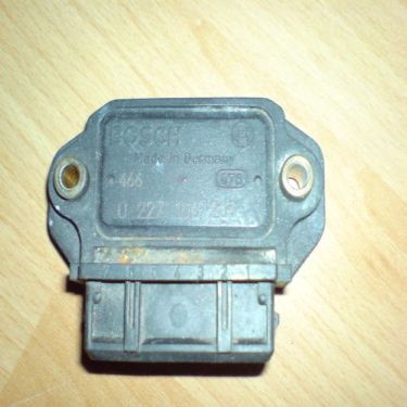

boschnummer zündmodul ist 0227100200

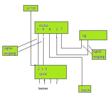

aber laut schaltplan hat das modul nur 5 anschlüsse 2 mal signal eingang 2 mal signal ausgang und einmal dierkt (31) masse nur die spule hat einen 12v anschluss
hab mal ein bildchen gemalt :mrgreen: :mrgreen:

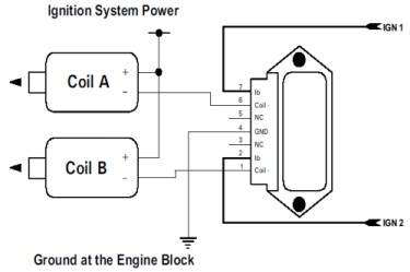

hatte das so angeklemmt wie megamucke:
http://www.megasquirt.de/msforum/download.php?id=103
damit wird das bosch modul mit 5 volt gesteuert , funzt und ist einfacher zu realisieren..
