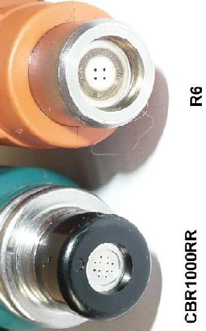

Re: Druchflussmenge ermitteln
Also wenn man die Wahl hat empfehle ich die 12-Loch Düsen.
Damit hatte ich fühlbar besseren Teillast-Lauf.
(Siehe Bild)
(Siehe Bild)
- Duesen_R6_CBR1000_Detail_Klein.JPG (36 KiB) 10210 mal betrachtet
