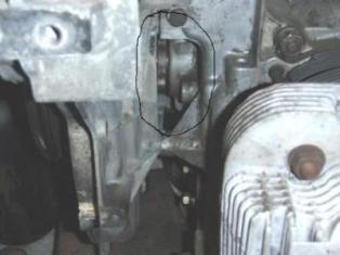

Anbei das Foto vom zukünftigen Sensorplatz
- Kopie von P6090620.JPG (18.71 KiB) 6690 mal betrachtet

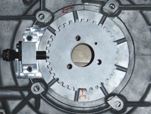

So wie versprochen die Fotos.
Ersteres zeigt den Lüfterkasten mit dem VR Sensor, zweiteres die abgedrehte Rückseite des Lüfterrades und das bearbeitete Triggerrad.
- Lüfter hinten.JPG (24.75 KiB) 6635 mal betrachtet
- Trigger hinten.JPG (26.87 KiB) 6632 mal betrachtet

ah....SO meinst du das
hatte mir fast so was gedacht....ist auf jeden fall auch eine interessante lösung!
ist aber leider mit der sache verbunden was man für möglichkeiten hat...fräsen bzw. abdrehen hat leider nicht jeder die möglichkeit.
und wenn man es machen lässt wird es sicher ein recht teurer spass
