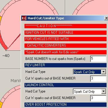

spark cut ist das gut für edis? und wie kann ich die zündung zurückstellen??? auf dem bild steht das es nicht so gut ist!!
- Unbenannt.JPG (36.05 KiB) 12084 mal betrachtet
- Unbenannt.JPG (36.05 KiB) 12088 mal betrachtet

Sparkcut kann EDIS nicht, leider... wäre was feines für die Overboost Protection.

schade, da muss ich wohl bei meinem launch control den sprit unterbrechen! woran liegt das denn warum das nicht geht?? was heist eigentlich "BASE NUMBER"??

Wenn die MS das Signal zur EDIS unterbricht läuft die wohl mit 10° statisch weiter wenn ich das System richtig verstanden habe. Man müsste zum Begrenzen per Zündung wohl eine extra Schaltung nehmen die dem EDIS den Strom abklemmt und nicht nur das Signal.

schon irgend wo mal einen schaltplan gesehen?? für mich wäre es besser die zündung zu unterbrechen da ich keinen kat habe. und zur kühlung auch besser, wenn er etwas länger im launch control ist...
