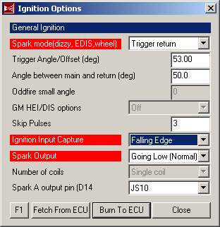

Evtl. habe ich auch bei Megatune die falschen Einstellungen gemacht, da ich mit der Materie gerade erst vertraut macht.
Mein Verteiler mit Hallgeber hat 4 Zähne mit 50° und 4 Fenster mit 40° (gemessen).
Wären dann diese Einstellungen hier richtig...?
kdFi 1.3 und Drezahleingang über Hallgeber aus dem Verteiler
- MegaTune.2.25.p3.Tach.Input.JPG (23.69 KiB) 7993 mal betrachtet

und den wheel decoder krempel brauchste da auch nicht, einfach aus msns oder was das oberste ist, auswählen.
