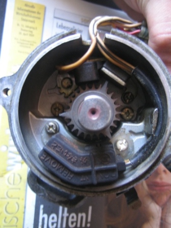

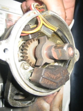

ich bin neu auf dem gebiet der MS bzw. KDFI (wie in meinem fall)
ich schreibe in diesen thread weil ich genau das selbe vorhabe...
ich bin schon im besitz einer kdfi 1.3 r89 und habe auch schon so gut wie alles angeschlossen.
fehlen tut mir nur noch der hall...
die lötjumper habe ich auf hall gesetzt (rpm in / out; hall-pu)
nun habe ich im megatune entdeckt das unter menüpunkt: ignition options/ spark mode, genau der 3zyl. daihatsu auszuwählbar ist.
was heißt das nun für mich? weil:
ich habe im verteiler gehäuse einen hallsensor zur verfügung der mir einen 3er stern abgreift und einen der einen darunterliegenden 25er stern ohne lücke abgreift.
logisch wäre, mir das signal vom 3er zu schnappen und den anzuschliessen. aber wo? aus der beschreibung geht nicht hervor ob ich nun an rpm oder an hall anzuschließen habe.
oder sind mir durch die option "3zyl. daihatsu" weitere möglichkeiten offen?
ich hab hier auch gelesen, das ich eigentlich 3 zündtreiber einbauen müsste, aber soviel ich weiß brauche ich bei meiner serien zündung ja nur einen, da ich die zündverteilung original belasse...korrigiert mich wenn ich falsch liege...
gruß aus der steiermark und vielen dank im vorraus für eure hilfe...

Re: 3 Zylinder mit MS?
Schau Dir den 3-stern im Verteiler nochmal genau an. Hat der an Zylinder 1 vielleicht noch nen zusätzlichen Nocken sitzen?
Für mich sieht das aber eher nach vlr als nach hall aus wenn ich ehrlich bin :roll:
Prinzipiell sollte son 3-Ender von den Settings aber laufen wie nen 6-Zylinder, oder?
Was die Zahl der Zündendstufen angeht, die kannste doch frei wählen!? D.h. Du bist ja nicht gezwungen auf wasted spark äääh direct driven coils zu gehen.

nein hat er leider nicht, die zweite nocke...
siehe bilder im anhang...
die 3er zacken sind jeweils genau zwischen den einzelnen darunterliegenden 25ern...
vllt. könnt ihr/du damit was anfangen...
Hi!
Ich glaub im neue-triggerräder-erfinden sind die Japaner echte Weltmeister :roll:
Das einfachste wäre sicherlich, sich einen passenden Verteiler mit diesem Nockenprofil wie von mir gepostet zu besorgen. Damit sollte die MS zurecht kommen. Plan b) wäre meiner Meinung nach, den 25-Zahn Kranz zu nehmen, und einen Zahn wegzufeilen. Sollte auch klappen, oder?
Plan c) wäre halt, die serienmäßige Riemenscheibe an der Kurbelwelle zu nehmen und mit so nem Triggerrad zu versehen. Sensor kannste irgend nen X-Beliebigen nehmen, induktiv oder Hall, wie's beliebt.
