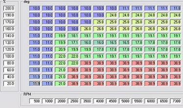

Re: Zündkennfelder die 1000te
deiner Aussage nach sollte es ja dann ca. so aussehen
- spark.JPG (28.12 KiB) 10859 mal betrachtet
@ Jup
Hast Du das Kennfeld so in betreib? Oder hast du das so nur zusamengestellt?
Der Durchhänger macht in meinen Augen nicht viel sinn!
ne
so fahr nicht
so ähnlich, halt nur ohne Tal in der Mitte
aber laut Acki sollte ja so ein Zündhaken aussehen (Berg und Tal)
