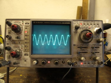

U6 bekommt 5V, das sollte passen. Oszi Messung hat heute nicht viel ergeben, nur das ich zu blöd bin richtig mit einem Oszi umzugehen :oops:
arne
Beiträge: 14
Registriert: Fr Aug 01, 2008 7:55 pm
Re: MiniMS COM Verbindung klappt nicht, "no response"
Beitrag von arne »
Neue Erkenntnisse: Der Schwingkreis schwingt schön vor sich hin, aber nur wenn das serielle Kabel abgezogen ist. Wenn das Kabel dran ist, schwingt nichts mehr. Was sagt mir das :?: :roll:
