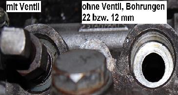

Vater des Gedankens war auch, dass ich für die elektronischen Einspritzdüsen die Drosselklappenkörper aufbohren müsste. Sie haben im Original Stufenbohrungen 22 mm (außen) bzw. 12 mm (innen). Da passt wohl keine elektronische Einspritzdüse so rein - oder?
Das Aufbohren wäre natürlich auch nicht das Thema. Nur will ich meine Originalen nicht bearbeiten (Einzeldrosselklappenanlage von Bj. 74) und Ersatz zu bekommen ist leider zur Zeit sehr schwer...

Keine Ahnung in welchen Dimensionen sich Einspritzventile für PKWs bewegen, aber solche die im Motorradbereich zum Einsatz kommen sind in der Regel kleiner und dürften mittels eines Adapterringes gut einpassbar sein, ohne die DK Gehäuse ändern zu müssen.Tr6Pi hat geschrieben:(...)Sie haben im Original Stufenbohrungen 22 mm (außen) bzw. 12 mm (innen). Da passt wohl keine elektronische Einspritzdüse so rein - oder? (...)

22/12 passt doch.
muss man sich nur eine adapterbuchse drehen für die neuen düsen.
evtl .gibt es die auch schon fertig zu kaufen ( von audi oder golf bastlern).
brauchst aber evtl. längere düsen, weil die k-jetronic recht lang und dünn sind.

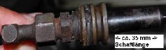

Es ist tatsächlich so, dass ich schlanke lange Düsen suche, wie etwa solche vom R32.
Ich habe noch keine Maße von solchen Düsen. Meine Bosch-Vertretung vor Ort hat keine Düsen ("Die gehen nicht kaputt also haben wir keine hier liegen.")
Auch in umfangreichen Tabellen finde ich leider nichts (http://users.erols.com/srweiss/tableifc.htm).
Hier mal ein Umbau, der wohl geht, wo aber doch der Drosselklappenkörper spanend bearbeitet wurde (was ich ja nicht will)
http://www.kolumbus.fi/triumph.tr6pi/hestec.htm
Der gute Mann hat aber praktisch gezeigt, welche Flussrate passen könnte (149ccm/min). Die Raten von den R32-Düsen liegen bestimmt darüber (?). Gelesen habe ich auch, dass die Flussrate nicht zu hoch sein darf.
Zum Vergleich habe ich mal ein Foto von meiner Lucas angefügt (das Photo ist verzerrt, damit es hochladbar ist).

ich würde die R32 düsen testen, denn mit ms extra 2.01 müsste das schon klappen..
zur not kann man ja mit dem druck etwas runter gehen.
es gibt opel druckregler mit 2.5 bar bzw. einstellbare.
