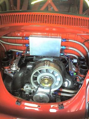

Nachdem mein 2,4 er mit der MS so gut läuft habe ich das ganze nochmal auf einem 2,9 Liter Typ 4 von einem Freund wiederholt.
Es ist wieder eine MSnS mit direct coil drive geworden , Ford Zündspule und den 50er IDA Style Drosselklappenteile von Victor Günter.
Das Triggerrad ist diesmal hinter die Riemenscheibe gewandert, und das ganze sieht jetzt etwas eleganter aus als an meinem Wagen, was allerdings nicht mein Verdienst ist sondern dem Perfektionismus des Erbauers des Wagens geschuldet ist.
Der ganze Einbau ging gut von der Hand ,es gab nur ein Problem ,NOISE, :evil: es kann einen schon manchmal in den Wahnsinn treiben.
Letztendlich war es ein Startdrehzahlbegrenzer der schon vorher eingebaut wurde und bei einer bestimmten Drehzahl irgendwie in das Steuergerät reingefunkt hat , nachdem wir das Ding ausgebaut haben war der Effekt weg.So richtig nachvollziehen konten wir das mangels Stromlaufplan leider nicht.

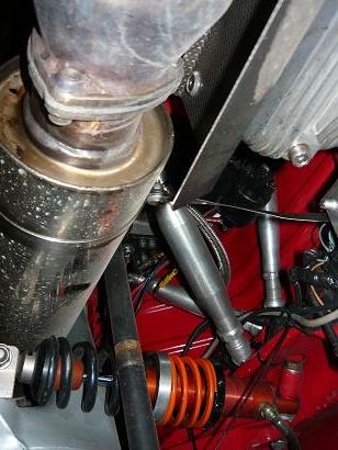

Der Wagen hat ein 6 Gang sequenzielles Hewland Getriebe.
Ein Freund fährt auch nen etwas milderen 2.9 Liter mit ca : 230 Ps und einem verstärkten Käfer Getriebe ,solange er nicht auf die Idee kommt da M&H drauf zu machen um Dragracing zu betreiben ,wird das Getriebe auch halten.
Ich habe mal ein Bild angehängt wo man das Getriebe erahnen kann.
