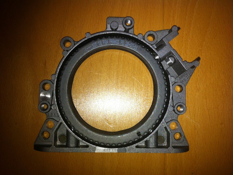

hat jemand das ding vom 1.8T verbaut?
Angeblich muss das ding ja aufgepresst werden..
Muss ich dazu die Kurbelwelle ausbauen?
Oder wie fest sitzt das Ding?
030103171L 64,44€ Flansch mit Zahnrad
030906433Q 41,02€ Sensor (Hall-Sensor)

Re: 1,8T Triggerrad (Zahnscheibe)
das ding ist nicht vom 1.8T sondern vom Polo 9N.
dazu muss die kurbelwelle nicht ausgebaut werden. kann man mit bissel gefühl leicht selber aufpressen

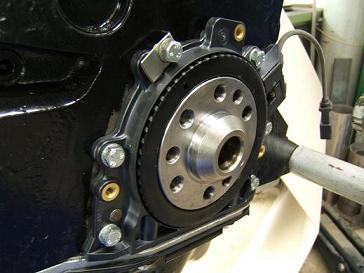

Ich hab da auch noch mal ne frage. wie muss ich das Triggerrad auf die Kubbelwelle pressen ?
auf dem Rad ist ja ne breite Kerbe. soll das die ot stellung sein ?
müsste dann ja den Motor auf ot stellen und dementsprechend das rad drauf ?
Die Zahnlücke sollte nicht auf OT stehen, orginal ist die , wenn ich das richtig weiß, 85° vor OT.
Zum Aufbauen drehst du den Motor auf OT, dann drückst/presst den Simmerring mit Geberrad auf die Kurbelwele. Dabei muß das kleine Plastikteil (orange), was die Positon Simmerring zu Geberrad fixiert, dranbleiben der Plastikring (grün) aber abgenommen sein. Nach dem Anschrauben das Plastikteil entfernen.
und möglichst nur mit 5V betreiben...
und ich würde den Block an der Seite so bearbeiten, dass man den Sensor rausziehen kann, wenn er mal den Geist aufgibt.
Nabend.
schon mal danke für die schnelle antwort. das war schon echt hilfreich. nur meine frage ist jetzt:
ich hab im triggerrad n kleines loch wo der orangene Plastikhalter genau reinpasst. das sind aber keine 85° dann :S also ich denke mal das die "OT" stelle vom Rad die breite kerbe auf Nordwest etwa. ist das so richtig ?
und 2. Frage: wie reduzier ich die spannung auf 5V ? mit nem vorwiderstand ? oder nem poti ? :/
Hallo
An der MS ist ein Ausgang mit 5V (Poti), den nimmst!
Das mit den 85° kommt schon hin, wenn du von der Lücke bis zum Sensor misst.
Die 5V hast du doch an der MS, ist für das Drosselklappenpoti.
