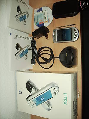

hi, ich wollte mal wissen ob ich meinen XDA2 zum daten loggen verwenden kann bei der KdFi 1.3?
weil die kdFi hat ja eine USB-schnittstelle, und der XDA2 hat einen adapter/standfuß in den man das gerät stellt um es mit dem PC zu verbinden das ein USB kabel hat (siehe bild)
wenn das funktionieren würde könnte ich den XDA mit einer grösseren SD-speicherkarte austatten und ihn dann zum auswerten mit dem PC daheim verbinden..

- hier sieht man die docking-station mit dem USB kabel
- xda.JPG (23.17 KiB) 5695 mal betrachtet
Re: kdFi 1.3 mit XDA2 loggen??
Nein, kannst du nicht, denn
a) ist den XDA2 ein USB-Device, kein USB-Host wie dein Computer. Es können aber nicht 2 USB-Devices miteinander reden, sondern immer nur mit einem Host
b) gibt es keine Software für Windows Mobile, die dürftest du dir also selbst programmieren
