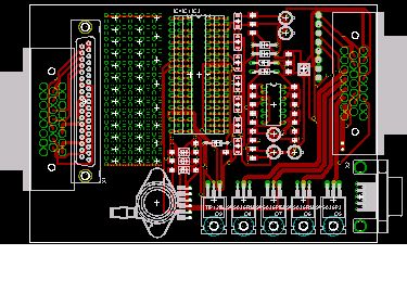

das ist ganz schön viel Arbeit so eine Platine. Ich habe nun die 23 pol. Ampseal Stecker erhalten. Ich will einen für die Extra-Funktionen verwenden. Der zweite soll den 37 pol. Sub-D erstezen. Dazu will ich eine Adapterplatine machen die mit Abstandshaltern über der V3.0 montiert wird. Genau im Abstand zu einer Gehäuseschine. Dann will ich die notwendigen Pins mit Silberdraht verbinden. Ich würde dann den dicksten nehmen den ich in die Vias reinbekomme. So spare ich einen weiteren Stecker, der dann wieder das schwächste Glied in der Kette wäre.
Also auf dem Bild ist links der Adapter für den 37 pol. Sub-D und rechts die Extra-Platine. Ich schneide die nach der Platinenfertigung auseinander.
Platine für MS-Extra Funktionen

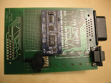

So nun habe ich nach langer Pause endlich die Platine fertig. Nun suche ich ein passendes Gehäuse, da die AMPSEAL-Stecker links und rechts drüberschauen. Die Gehäuse von Reichelt und Conrad hab ich schon alle durch. Brauche 101 x 200 Platinengröße und etwa 50 Höhe. Das originale MS-Gehäuse wäre gar nicht so schlecht wenn es etwas länger wäre. Kann man das einzel kaufen?

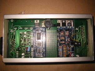

Re: Platine für MS-Extra Funktionen
schau mal bei reichelt nach GEH EG 2 bzw. 1.
hier verwende ich bei meiner ms nur die schienen und hab die bleche durch breitere ersetzt.
so lässt sich das gehäuse in länge und breite anpassen.
die frontplatten kannst auch durch winkel ersetzen.
evtl. gibt es die schienen auch als meterware.
Danke, das wäre ein optimales Gehäuse für mich, aber wie soll ich die 169 mm auf ca. 200 verlängern? Ich kann es breiter machen aber nicht länger.
- Beiträge: 1377
- Wohnort: Augsburg
die schienen einzeln als meterware besorgen, dann geht das nach wunsch.
ich könnte dir die dinger auf länge sägen und die verblechnung basteln.
Das wäre die Lösung. Jetzt muss ich aber erst mal raussuchen wo ich die Profilschienen kaufen kann. Datenblätter habe ich schon gesehen.
Vielleicht komme ich auf dein Angebot zurück. Von Hand wird das wahrscheinlich krumm und schief
Danke Jürgen

Kleines Udate. Es fehlen allerdings noch die Zündtreiber und deren Kühlanbindung.
