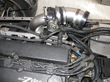

nein habe ich leider nicht, werde aber mal in den nächsten Tagen in die Garage gehen und nachschauen - evtl. mache ich ein Foto und Ihr könnt mir dann weiterhelfen ...

Mach halt nen Foto vom Motorraum. Irgendwer wird das Ding schon erkennen.

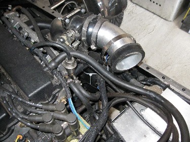

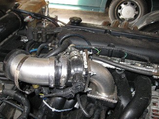

Anbei noch die versprochenen Bilder wegen der Identifikation eines Kaltlaufreglers ... :?:
