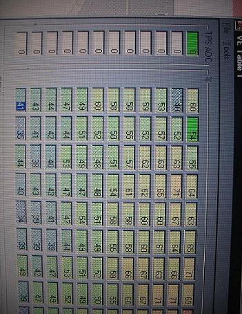

Kann aber nicht mit MAP tunen da ich im Leerlauf einen MAP von nur 90 habe;
Somit möchte ich mit alpha n abstimmen;
Habe auch Megatune auf alpha n umgestellt und hoffentlich ???? alle ini-files;
Zumindest habe ich die TPS Anzeige im Megatune;

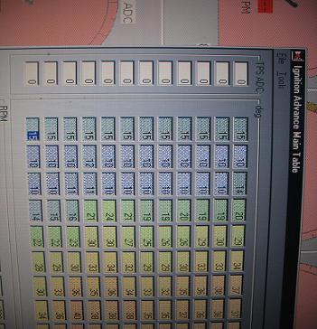

Nun meine Frage:
Habe mal Bilder von meinen Tables gemacht.
Sollte bei TPS nicht Werte anstatt nur "Nullen" stehen??
Wie bekomme ich die rein?
Gibt es da noch irgendwelche Tricks?
Hoffe es kann mir jemand helfen :roll:

reintippen.
aber unten feiner und oben gröber auflösen.
also genau umgekehrt wir mit MAP.

Also das TPS Signal;
Im Stand habe ich ca 60
Vollgas 221
muß ich sonst noch irgendwelche Einstellungen beachten?
Ist alpha n tuning irgendwo ausführlich beschrieben?

ich fahre msextra 2 und hier gibt man % ein.
also 0,2,4,8,12,21,28,47,72,85,100 oder sowas.
