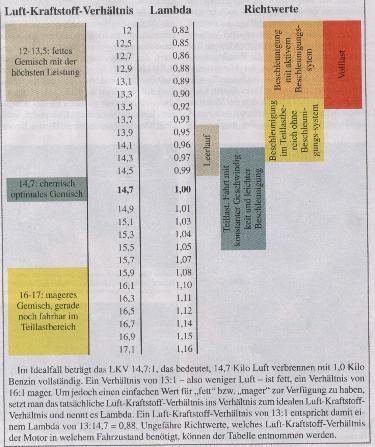

AFR 20 ist aber wirklich nicht zu fett...eher ganz das Gegenteil!!!
DAS läuft dann auch nicht.
Eine VE Tabelle kannst Du Dir ja mal automatisch erstellen lassen. Wobei die eingegeben Werte passen müssen. Sonst wird das nix.
Versteh mich nicht falsch, aber so wie sich das hier darstellt:
Wenn Du schon bei diesem Thema Probleme hast würde ich Dir grundsätzlich empfehlen such Dir jemanden der Dir Grundlagen der MS erklären und helfen kann...sonst verlierst Du die Freude dran und es kostet Dich einen Motor...
Schriftlich ist das alles vorhanden.
Anbei eine hilfreiche Tabelle
