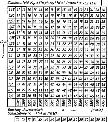

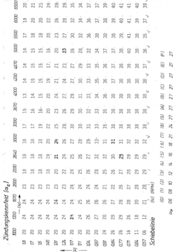

PS: Hier noch mal mein altes kennfeld das ich dann durch eins von 1986 abgelöst habe, das hier stammt aus 1980
090908-1400IGN.xls
(20.5 KiB) 679-mal heruntergeladen

das hier ist ein orginal kennfeld von 1980..
man is das alles ätzend, kannste ja nicht rauslesen was jetz besser wäre..
