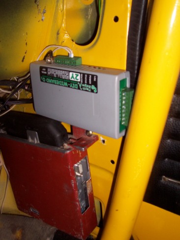

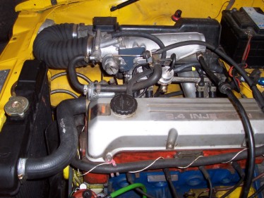

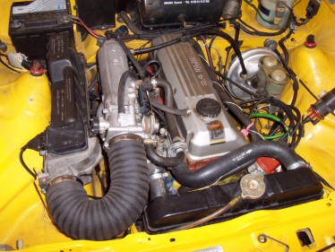

letztes Jahr im Oktober bin ich auf diese Technik und dieses Forum gestossen.
eingebaut habe ich eine MiniMS rev.04 mit Ms1 und einer Techedge Wideband Lambdasonde
in ein Kadett C-Coupe mit über 2,4l Hubraum.
Die Einspritzdüsen stammen vom Audi Quattro und das Drosselklappenpoti von Conrad.
Laufen lasse ich das ganze in Alpha-N, für Speed Density ist die Überschneidung der Nockenwelle zu groß

So jetzt heissts ein anständiges Tabel er"fahren" :mrgreen:
Ich hoffe ich bekomme am Wochenende die roten Nummern von der Arbeit weil mein Renner im Moment nicht angemeldet ist. :(
Für nächstes Jahr strebe ich eine H-Zulassung an, deshalb ist die Megasquirt mehr oder weniger versteckt im originalen Steuergerät.Vielleicht bau ich zum Tüv aber auch wieder die Doppelvergaser drauf weil es schade um die Eintragung wäre. :?
Oder gibts auch Drosselklappenteile im "Weberstyle"? 8)

im Lager der NSU-Treter sieht man oft leer geräumte Vergaser als Drosselklappenteile in Verbindung mit Kugelfischer Spritzen.
Ich hab mir für mein altes Auto auch sowas überlegt:
- Weber zeitgenössisch eintragen
- Düsen einigermaßen versteckt in die Ansaugbrücke rein
- Webers leer räumen und DK Poti dran...
c-coupedriver
Beiträge: 404
Wohnort: Tröstau 95709
Re: Yippie er läuft
Beitrag von c-coupedriver »
im Lager der NSU-Treter sieht man oft leer geräumte Vergaser als Drosselklappenteile in Verbindung mit Kugelfischer Spritzen.:
Sowas habe ich mir auch schon überlegt, ein paar leere 40Dcoe hab ich noch.
Meine 45iger sind mir zu schade zum schlachten.
Sieht doch fast original aus. :D
Andreas

Guten Morgen
Sieht sehr nett aus. Wie ich gelesen habe hast du den Techedge-Controler drin. Bist du damit zufrieden, wie lange hat es gedauert bis du das Teil aus Australien bekommen hast?
Überlege mir den auch zu bestellen.
Gruß Volker
