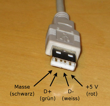

zu frage 3:schirmung selber bauen,da brauchst ein bischen alufolie,ein kabel,und schrumfschlaüche.[url=http://www.imgbox.de][img]http://w ... .jpg[/img][/url]
