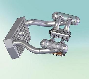

Wenn meine Drosselklappen demnächst fertig sind,
wartet das nächste Problem auf mich.
Möchte mir gern je Seite ein Plenum bauen, schön mit Trichtern.
Nur die Drosselklappen haben 56mm!!
Also von da in ein 60er Rohr und dann ins Plenum
NEW complete ass'y.jpg (15.15 KiB) 7088 mal betrachtet
Nur wo kriegt man Trichter in der Grösse?
Jenvey hat keine.
Weiss sonst noch wer ne Quelle?

frag doch mal bei:
http://www.flow-improver.de
Beiträge: 1377
Wohnort: Augsburg
Re: Groooossse Trichter
Beitrag von gravedigger »
http://www.rofi.de/
http://www.heco.de/edelstahl/schweissfittings.html
klöpperböden und sattelstutzen ist das zauberwort.

56er klappen sind aber schon heftig
wenn ich das jetzt richtig im kopf hab hatte der bmw m5 motor (3,8 liter 6zylinder) den ich letztens da hatte 46er klappen

Soll ich mal ne CFD Berechnung machen? :wink:
Acki hat geschrieben:Soll ich mal ne CFD Berechnung machen? :wink:
würdest du auch den ladedruck mit einbeziehen?

Richard004 hat geschrieben:56er klappen sind aber schon heftig
Soll ja auch mehr Leistung haben als der popelige M5
Nur zu, bin gespannt.
Ladedruck soll bei ca. 1,5 bar liegen
Ladedruck würde ich nicht durchschicken. Würde mit einem einfachen Referenzdruck arbeiten, wie bei ner FlowBench. 50mBar wobei diese als Überdruck am Einlass von dem ganzen anliegen würden.
Datensatz als saubere STL, STEP oder IGES Datei, wobei ich das negativ, also das Volumen wo Luft sein soll benötigen würde.

Werd mich mal an der Drehbank versuchen, ob ich so Trichter selbst hinbring.
Wird schon werden.
