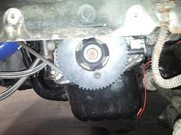

Habe es jetzt endlich geschaft das mein auto mal am leerlauf etwas rennt. Aber leider nicht schön. Habe einen Vorzündung von 36Grad am Stand. Ich weiß das es viel zu viel ist. solte bei 10 liegen. Habe es auch mit der Blitzlampe gemessen, dabei kommt genau das gleich raus. An was kann das liegen. Habe versucht im Trigger Wizard + und - aber stirb sofort ab. Kann es sein das mein abnehmer bei VR sensor falsch ist. Habe hier ein Foto gemacht
Habe es so montiert wie es in der ms2 extra anleitung steht. Im Bild ist dr er Motor auf OT

hi man....
unter more engine constans hast du secondary load für sprit und zündung aktiviert, die zündtabelle2 wird in dem fall zu der zündtabelle1 dazu addiert, in beiden tabellen steht was um die 18° im leerlauf, macht also sinn wenn du 36° gemessen hast. deaktiviere mal die zweite zündtabelle, müsste dann gut sein.
