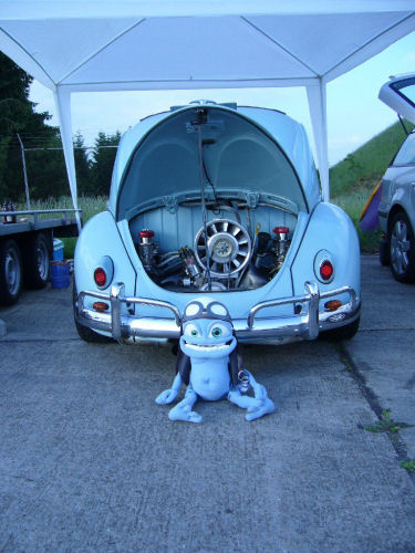

Hintergrund ist, dass ich sehr viel Arbeit in die Karrosserie Restauration gesteckt habe und speziell im Motorraum alle Löcher penibelst verschlossen und dann verzinnt habe. Nun möchte ich nicht das ganze wieder in einen schweizer Käse verwandeln und die Karosserie perforieren, sondern idelareweise die kdfi versteckt einbauen. Hierzu bietet sich beim Käfer allerdings nur der Platz unter der Rücksitzbank an. Wenn ich also alles dorthin baue habe ich zum entferntesten Zylinder mindestens 1,2m Kabellänge. Geht so was? An der Stelle, an der jetzt die Zündspule sitzt habe ich nicht genügend Platz für die neue Wasted-Spark Spule
Siehe dieses Bild, dann wisst ihr warum ich den Motorraum nicht verbohren möchte

Genau das will ich ja nicht, denn dann müsste ich Löcher in die Motorraumwand bohren. Da sollen aber keine Löcher rein. Ich denke mal ich werde das ganze unter die Rücksitzbank setzen, dann wie weiter oben geschrieben kommt es bei einigen tausend Volt wohl nicht auf den Spannungsabfall an. Und selbst wenn, dann fahre ich halt ein bisschen mehr Dwell und lade die Spule stärker auf (kann ich ja dann frei einstellen :-)
