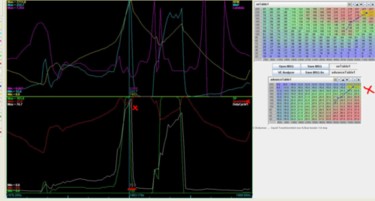

In meinem MegaLogWiewer steigt laut LogfileAufnahme das Zündkennfeld (rote Linie)mit der Drehzahl(gelbe Linie) jedoch stimmt das nicht mit dem Zündwinkel in der rechten Tabelle auf dem Bild überein!
Stimmt da was mit der Darstellung nicht. Laut Tabelle sollte der Zündwinkel bei Volllast irgendwo bei 15° sein, auf dem Bild ist SparkADV bei 35.1° .
Was ist nun richtig? Ich hoffe man kann es gut erkennen!

Kann auf dem Bild nichts erkennen. Bitte den Log, MSQ, und Codeversion angeben. Hab da schon nen Verdacht, möchte aber erst das oben genannte haben.

Hab den Fehler gefunden! Zündkennfeld lief über Alpha N und nicht über MAP weswegen die Zündung bei Vollast 35Grad betrug.Böses Faul, 2 MLS ruiniert dadurch.
