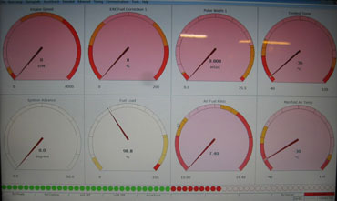

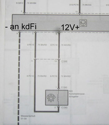

Bild004 zeig Originalen Schaltplan. So hab ich ihn auch angeklemmt den VR Sensor. Strom kommt auch am Steuergerät an nur er zeigt mir einfach nichts an.

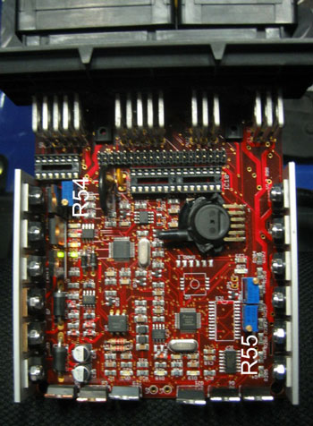

Bild002 ist die kdFi. Stimmt doch so mit den Potis Oder? Hab was gelesen von 24 halbe umdrehungen aber bringt auch nichts.

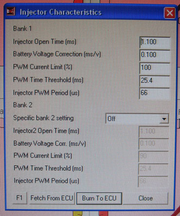

Bild003 zeig das Programm. Warum sind 2 Anzeigen weis und der rest rosa?

Mein VR Sensor hat zwei Anschlüsse und laut Schaltplan ist einer Plus und einer minus Polieg.

Du hast einen VR Sensor, der bekommt garantiert keine 12v oder 5v. Die Pinne gehören auf VR+ und auf VR- bei einer MS. Bei der KDFI (ohne gewähr) auf RPM und auf Masse. Gejumpert werden muss auf VR Sensor. Wenn es dann nicht geht mal die Pinne am Sensor tauschen.

Laut Anleitung muss keine Jumper mehr gesetzt werden bei VR Sensoren. Nur bei Hall Sensoren.

Vieleicht solltest du mal anhand der Tipps und aussagen, deine Unterlagen (Schaltpläne) nochmal durchsehen, die Manuals zur Megasquirt Lesen und vieleicht mal ein Messgerät bemühen. Nichts ist einfacher als Original Steuergerät einbauen und am VR Sensor mal Messen.

Nichts hab ich zerstört. Laut plan hat es auch gepasst.
Doch ich habs jetzt raus.
Für alle die es noch vor sich haben. + vom VR Sensor kommt an Klemme 31 der kdFi und - an Klemme 26 Masse Drehzahlerfassung.
Hab jetzt 210U/min beim anlasser ohne Zündkerzen.

Hab hier mal zwei Bilder. Stimmt doch so von der Einstellung her.
Bei den Einspritzdüsen bin ich mir nicht sicher ob ich auch Bank 2 On schalten soll.
