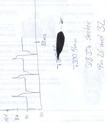

Hallo hab mich wieder mal seit langem an meine MS1V3 gesetzt und mit einem Oszi das Einspritzsignal an Pin 26 und 32 aufgezeichnet weil ich am Stimulator kein Signal habe das Drehzahlsignal hab ich und auch die LEDs brennen beim Anfetten usw.! Nun meine Frage hab ich einen Transistor oder so etwas falsch eingelötet oder ist das Signal das ich per Hand vom Oszi abgezeichnet habe und als Anhang habe korrekt? Ich hoffe ihr könnt mir weiterhelfen.

Pin 26 ist 5V, Pin 32 ist injektor 1. Der Tastkopf gehört an Masse und Pin 32.
Mit dem Stim musst du den Ausgang Pin32 über einen Pullup Widerstand hochziehen (macht in der Regel der Stim, weis aber nicht welchen Stim du hast). Lt. deinem Bild schaltet der Ausgang, aber sehr kurz. Ich tippe mal auf falsche Einstellungen, Drehzahlbegrenzer Req Fuel oder VE Table. Bei 7300 RPM solltest du eine deutlich längere 0volt linie haben.
Zur Fehleranalyse einfach die MSQ posten und welche Firmware auf dem Prozessor ist.
