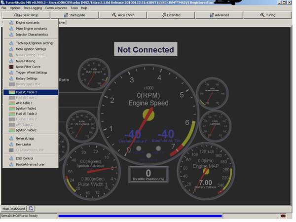

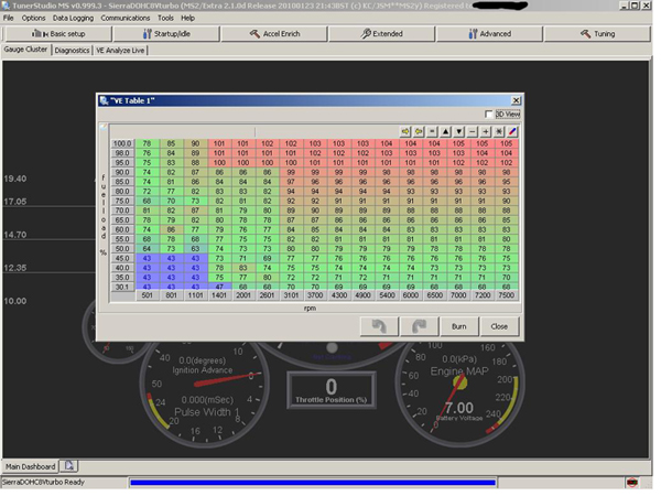

danke Acki, nur leider hab ich den Menüpunkt nicht. Ich hab mal Screenshots gemacht wie meine Oberfläche aussieht.
- MS1.JPG (185.29 KiB) 7922 mal betrachtet
- MS.JPG (155.61 KiB) 7920 mal betrachtet
Re: vetable anpassen nach neu berechnetem regfuel
Diese Funktion die Acki meint gibt es in Megatune.
Mit TS kann mann die VE komplett Markieren und dann mit * und 1.1 eingeben.
Dann hatt man 10% mehr.
