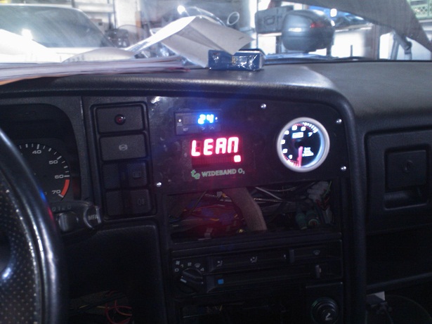

Man hörte schon das er wollte, allerdings war das Gemisch so mager das meine Breitbandanzeige
noch nicht mal einen wert ausgespuckt hat.

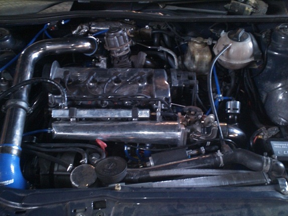

Das letzte Bild ist der Stand von heute

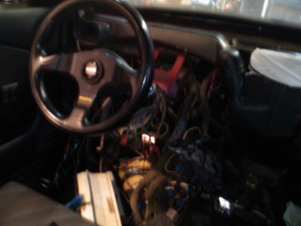

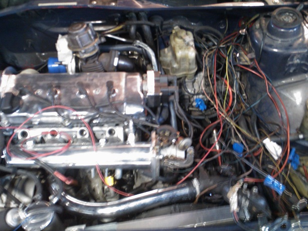

Ey ey der Kabelsalat :lol: Musst mal ein wenig aufräumen Tobi. Schön wenn es dir geholfen hat was ich dir so an Tips aus meiner Erfahrung geben konnte.. Bei mir rückt der Tag X auch näher :twisted:

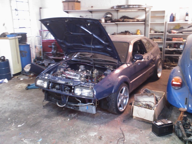

wie gesagt, das letzte Bild ist aktuell und auf den anderen war der Kabelbaum ja grad in mache ^^

das sind alle Fotos die ich reingestellt hatte.
Der Beitrag ist ja auch nicht bearbeitet worden.

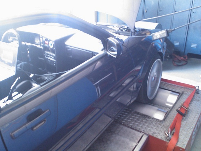

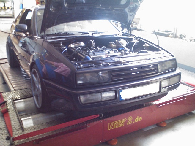

Heute nach einer Nachtschicht und nur 3std schlaf (was man mir wohl später bestimmt ansehen konnte ^^) habe ich
mich auf den weg nach Gelsenkirchen (no-limits) gemacht. (für die erste Strassenabstimmung)
Nach kurzem geplauder und etwas nachschweissem am Hosenrohr,
hatte er sich erstmal um ein vernüpftiges Standgas gekümmert.
War sehr erstaunt darüber wie ruhig ein Motor laufen kann ohne Leerlaufregler. (sobald er Warmgelaufen ist)
Nachdem noch eine Masseleitung gezogen wurde um die Sensoren zu beruhigen,
gab es dann die Strassenabstimmung, allerdings auf dem direkten weg zum Prüfstand ;)
Man hatte wohl vertrauen in meine Arbeit :mrgreen:
Beim 2ten Lauf gab es dann auf einmal eine starke Rauchentwicklung am Motor, :(
nach kurzer Fehleranalyse gab es dann was zu schmunzeln, weil ich Blödi wohl ein paar Ventildeckelschrauben
nicht richtig fest gezogen hatte :lol: und Öl auf den Abgaskrümmer tropfte.
Schrauben fest gezogen und weiter gings.
Wenn ich es richtig in erinnerung habe, hatten wir nach ein paar läufen bei 0,7bar bei ca. 6000upm 264PS gemessen
Davon war ich schon ziemlich erstaunt da bei meiner alten Digifant bei 0,7bar nur 230PS gemessen wurde.
Nachdem wir mit dem Ladedruck hochgehen wollten gabs die ersten Probleme.
Der Lader lief nur noch unbegrenzt =(
nachdem wir mehrfach meine unterdruck Verschlauchung überprüft haben und wir
so zu dem schluss gekommen sind das es nicht optimal ist aber funktioniert.
(Mein Greddy hatte ja so auch funktioniert ;) )
Hatte der Chefe ^^ noch mit ein paar einstellungen der Regelung rumgespielt und
es funktionierte.
Die Regelung funktioniert bis jetzt nicht wirklich schön,
auf dem Prüfstand war sie halbwegs am laufen (etwas zappelig)
aber auf der Strasse gibt es je nach Gang sogar ziemliche Peaks.
Naja aber ich war ja noch nicht ganz fertig mit dem Prüfstand bericht ;)
Es ging mit dem Ladedruck nach oben und wir waren auch schon bei ca 380PS
allerdings merkte Peter (no-limits) irgendwann das er oben rum anfetten konnte wie er wollte
und er immernoch abmagerte.
Also fragte ich irgendwann mal ob die ESV vielleicht am ende sind und ob ich den BZD
noch höher setzen sollte von den 470er Düsen (auf 4,5bar).
da gabs große Augen und einen kurzen blick im log auf den Duty Cycle der schon weit über 100% war.
Den Druck auf 4,5bar anzuheben hatte es dann auch nicht wirklich gebracht also wurde er wieder runtergesetzt
und der Ladedruck wurde reduziert um das abmagern zu beseitigen.
Endstand war dann Heute 358,3PS bei 1,6bar Ladedruck, wobei dabei wirklich die ESV am Ende sind.
