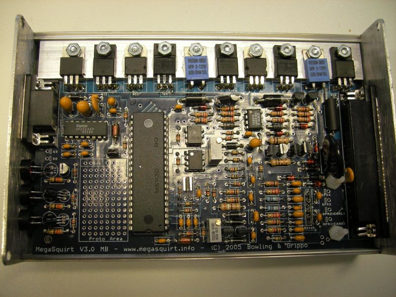

Megatune installiert, usb treiber installiert, Stimulator an 12Volt angeschlossen dann mit Ms verbunden. Megatune gestartet unter conectet com3(vorher unter Gerätemanager getestet) 9600 eingestellt, usb adapter mit ms verbunden und auf Megatune auf Verbindung gedrückt und nichts ist passiert, auch am Stimulator leuchtet nichts. Was haben wir falsch gemacht?
Anhang Foto Ms
Die obere Seite ist komplett mit Sensoren bestückt, vielleicht kann uns jemand sagen für was die alles gut sind.

erst mal hier lesen : http://www.megamanual.com/ms2/V3assemble.htm
da sind so gut wie alle Bauteile beschrieben .....
zudem sollte dein MS-1 Prozessor auch mit einer Firmware beschrieben werden
oder ist da schon was drauf?
Megasquirt kann so gut wie jeden Sensor ansprechen. Egal ob Hallgeber oder VR Sensor usw.
Die MS kann auch deine org. Zündspule ansteuern so das der Verteiler drin bleiben kann

Wenn du den Jim-Stim mit Spannung versorgst und den Kipschalter betätigst muß mindestens 1 LED leuchten (der Schalter ist in Mittelstellung aus). Wenn du den einfachen Stim hast vergiss meine Aussage.
Du musst nachdem du die Firmware auf den Prozessor gespielt hast den Boot-Jumper entfernen.
Du hast auch noch keine Brücken zur Drehzahlerfassung gesetzt.
Hast du unter Q16 (ganz oben rechts) ein Isolierplätchen?

Hallo, erst mal danke für die Antworten. Haben zwar schon viel gelesen aber noch nicht alles wie man sieht. Also Stimulator ist v2.2, jetzt hab ich gelesen man muß den usb.-Adappter mit Hypertermenal einrichten, trifft das auch auf unsere Ms zu oder reicht es nur den Treiber vom usb Adappter zu installieren.
Firmware auf dem Prozessor schon installiert? wissen wir nicht weil die Ms hat Marco vor 3 Jahren in der Bucht fertig gelötet und zusammengebaut gekauft und sich leider dazu nicht erkundigt. Wie können wir das testen?(Deshalb auch Stim gekauft)Hab jetzt bei Diyautotune gelesen Firmware ist auf Prozessor installiert?
Was heist keine Brücken zur Drehzahlerfassung gesetzt und für was ist das gut?
Unter Q16 (ganz oben rechts) ein Isolierplätchen?-Haben wir nicht gekuckt-Warum?

wenn das Teil aus der Bucht ist heißt das nicht zwingend das es von DIYAutotune ist!
Es kann auch jemand privat zusammengebrutselt haben :wink:
Und ob eine Firmware drauf ist oder welche kann dir nur der Verkäufer sagen,
oder neu drauf ziehen und dafür gibt es die Megamanual seite, aber wie gesagt in Englisch.
man Muss den Usb Adapter nicht per Hyperterminal einrichten!
Das was du gelesen hast, ist eine Anleitung wie man die MS testet ob eine kommunikation
zwischen serieller Schnittstelle am PC und der MS funktioniert

Ja ok aber warum funktioniert der Test mit dem Stimmulator dann nicht?
So schlecht ist unser Englisch nicht es is halt nicht perfekt. So wie ich es sehe ist der Bausatz schon von Diyautotune. Du schreibst ich soll hier kucken http://www.megamanual.com/ms2/V3assemble.htm, ich meine aber wir haben Ms1 wenn man die mit der Seite Diyautotune vergleicht. Firmware habe ich auch schon dort gefunden.

Lotec 190 hat geschrieben:Ja ok aber warum funktioniert der Test mit dem Stimmulator dann nicht?
:D bin kein Hellseher
kann viele gründe haben .... kalte Lötstelle, keine Firmware, falsches bauteil an falscher Stelle usw.
der Peter ist ein sehr hilfsbereiter Mensch :mrgreen:
vielleicht meldet er sich hier mal, oder schreib Ihn an. Vielleicht schaut er mal drüber...
