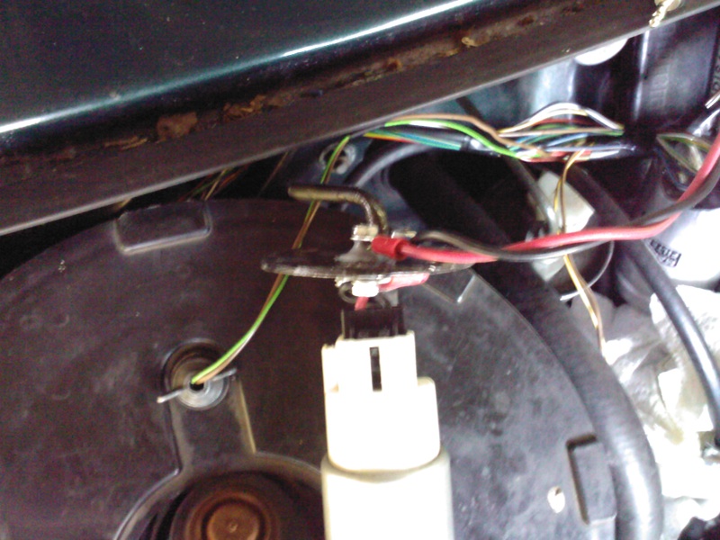

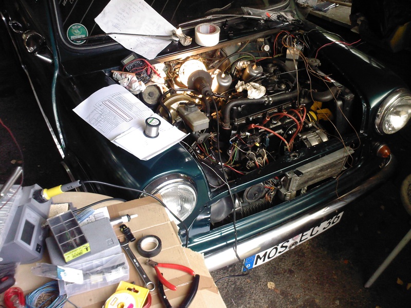

Beim verkabeln und die Stromdurchfuehrung in den Catchtank.
- Stromfuehrung in den Ueberdrucktank
- 22092010(003)s.jpg (152.52 KiB) 13324 mal betrachtet
- Beim verkabeln
- 09092010s.jpg (209.31 KiB) 13323 mal betrachtet

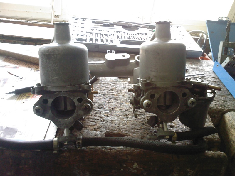

Hier die "Vergaser" von unten
Ich habe leider einen Offset in die EDIS4 eingebaut, liegt statisch 11 Grad daneben,
sollte man aber durch "Trim Angle" wieder hinbekommen.
Bezinpumpengehaeuse ist undicht, muss eine Dichtung bauen.
Leerlauf passt nicht, da die Vergaser die Klappen nicht ganz zureck lassen (blockiert sich selbst).
Fuer das naechste mal wuerde ich einen Einspritzer-tank nehmen und eine Suzuki TL-Pumpe einbauen,
da braucht es dann nur eine Leitung und der Tank hat eine grosse Oeffnung.
Aber laufen kann er schon ein wenig.
- Vergaser
- 12072009(004).jpg (147.04 KiB) 13129 mal betrachtet
