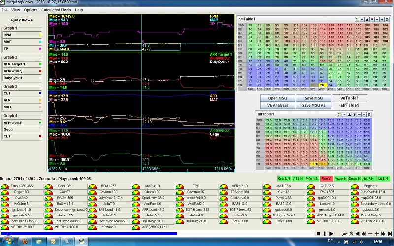

Zu meinen Problem. Ich habe im LL einen Map Wert von ca. 50 kpa.
Während der Fahrt bzw. beim Gasgeben steigen dieser Wert kaum.
Während der Fahrt viel der wert bei konstanter Drehzahl auf 41 kpa und dann bei gleicher Drehzahl auf 50kpa.
Ich kapiere das irgenwie nicht.
Ich hänge mal den Log und die msq an.

Danke für die Antwort.
Ich dachte mir das schon, jedoch sollte Alpha-N nur eine Notlösung sein.
Ich hoffe es immer noch mit SD hin zu bekommen.

Wo nimmst du den Unterdruck denn überhaupt ab? 50 kpa sind ja schon deutlich unter Umgebungsdruck, von daher die frage, warum der Wert nicht abfällt wenn du die DK auf machst.
Re: Problem mit den Map-Wert
Direkt am Ansaugstutzen.
mit deinen Mapwerten ist etwas nicht in Ordnung, der reagiert nicht richtig auf die Drosselklappe.
Als erstes mach mal Firmware 3.03u oder 3.03w drauf, die 3.03v hat einige bugs, die 3.03u habe ich getestet und als lauffähig eingestuft.
Dann die Frage, hast du eine Dämfung im Unterdruck verbaut. Wenn ja raus damit.
Ansonsten mal in den Lag einstellungen ein bischen Spielen, du musst im Leerlauf unter 50 kpa kommen, ansonsten macht Map keinen Sinn.
Hi No Limits,
auch Dir Danke für die Antwort.
Firmware wird geändert. Ich habe nichts im Unterdruck Zweig.
Der Map Lag liegt bei 5o, Map Sample Window 50 und angle 20.
Ok ich gehe mal spielen
Gruß Ronny
Der Mapwert muss sich direkt beim bewegen der Drosselklappe ändern.
wenn nicht mal sensor prüfen und manchmal hilft es mal ein bisschen druck drauf zu machen (wenn die membran verklemmt ist)
OK.
Habe auf 303u geändert und war mal schnell spielen.
Habe jetzt Map Lag 40, Map Sample Window 10 und angle 180.
Map reagiert jetzt sofort auf die DK, jedoch komme ich nicht auf unter 40 kpa.
LL zwischen 54 und 62 kpa bei 1450 RPM.
Log und MSQ im Anhang.
Gruß Ronny
Hi. Der min. MAP-Wert hängt auch mit den Steuerzeiten zusammen. Je "schärfer" die Nocke, westo höher der Map Wert im Leerlauf.
Mein Tipp wäre den ITB Modus zu nehmen (statt speed density). Hab damit gute Erfahrunge gemacht eigentlich.
Hironnywa hat geschrieben:Hi Pigga,
kannst Du mir bitte den ITB Mode etwas erklären?
ITB Mode gibts ab der 3.0.3er Firmware.
Ist eine Kombination aus Alpha N und MAP-based.
Im Leerlauf isses 90%MAP und 10%TPS, bei Vollgas rein TPS-Basiert.
Das ganze ist vom Code her so ausgelegt, dass MAP und TPS zusammen immer 100% ergeben. D.h. selbst wenn Du die Kennlinieren (wie viel % MAP/TPS bei welcher Drehzahl) so wie ich bei default lässt komst du zu guten Ergebnissen. Vorausgesetzt du fährst neue VE Tables ein. Die originalen passen dann leider nicht mehr zu 100%.
Lohnt sich aber, wie ich finde...
