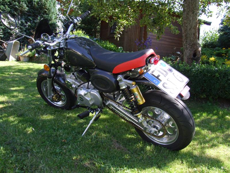

- DSCF1806 (Medium).JPG (123.35 KiB) 6694 mal betrachtet

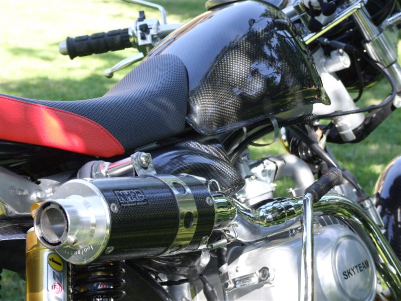

- DSCF1811 (Medium).JPG (94.79 KiB) 6691 mal betrachtet

Feine Carbon Monkey haste da! Ist das die sonder edition von ISC? Und wie hast du nen großes Kennzeichen bekommen wenn du noch den orginal Skyteam Motor drin hast? hab mir jetzt ne Dax Prof mit 160cc zugelegt und da kommt dann nen 184er YX mit 4 ventilen rein,die hat ja orginal schon die Motorradzulassung.

Ics hat die Basis geliefert und Den Tüv gemacht,
Der Hersteller der Carbonteile bin ich.
Die Sitzbank ist von G-craft Japan die Schwinge ist von Faddybike .
Auspuff und Felgen von ? Der Rest von mir , beachte auch den Lampentopf, Instrumentenhalter und die vielen Kleinigkeiten .
