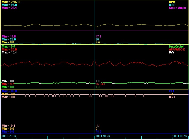

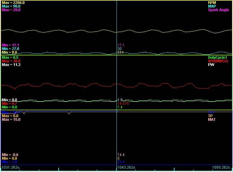

Zum besseren Verständnis habe ich zwei Bilder beigefügt:
Bild 1:
- Motor hat Betriebstemperatur
- Die Temperatur der Ansaugluft beträgt 14,4°C
- Der AFR Wert beträgt max. 14,6
Der Motor läuft sauber im Leerlauf
Bild 2:
- Die Temperatur der Ansaugluft beträgt -1,1°C
- Der AFR Wert beträgt max. 16,4
Der Motor hat im Leerlauf Fehlzündungen und schüttelt sich (aber nicht vor Lachen).
Bei beiden AFR Werten ist noch zu berücksichtigen, dass diese mit EGO control authority um 20% angehoben sind. Verringere ich den Einstellbereich von EGO control oder schalte die Korrektur aus, so gehen die Werte deutlich nach oben.

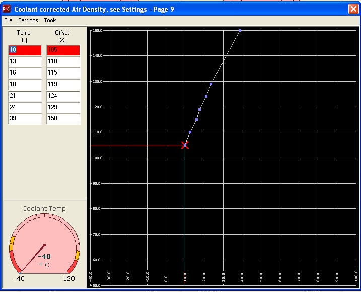

Bild 3 zeigt die Kurve der coolant-corrected-air-density. Diese Basis, die ich bis heute nicht verstellt habe, wurde von DiyAutotune für den MX-5 mitgeliefert. Der max. Offset Wert kann 150% nicht überschreiten.

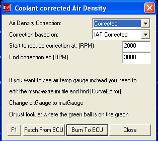

Bild 4 zeigt die Einstellungen von coolant-corrected-air-density. Auch hier habe ich nichts verändert.
Wenn ich die Grafik richtig interpretiere ist auf der X-Achse die Kühlwassertemperatur und auf der Y-Achse ein beaufschlagter Wert in % angegeben. Das heißt, je höher die Kühlmitteltemperatur ist, desto mehr wird beaufschlagt.
Mit meinem Schulenglisch würde ich coolant-corrected-air-density mit "Korrektur der Luftdichte in Abhängigkeit von der Kühlwassertemperatur" übersetzen.

Bild 1:
Bild 1:
Bild 2:
Bild 2:
Bild 3:
Bild 3:
Bild 4:
Bild 4:

skippy hat geschrieben: Bild 3 zeigt die Kurve der coolant-corrected-air-density. Diese Basis, die ich bis heute nicht verstellt habe, wurde von DiyAutotune für den MX-5 mitgeliefert. Der max. Offset Wert kann 150% nicht überschreiten.
deine einstellungen bei coolant-corrected-air-density sind:
Bild 4 : es wird IAT Corrected (ansaugluft), bei drehzahlen zwischen 2000-3000! ich würde da werte von leerlauf bis zur höchstdrehzahl eintragen (700-7000?)
da bei dir auf IAT Corrected steht wird nach ansauglufttemperatur korrigirt nicht nach clt (motor)!
10°C/105% und 39°C/150% finde ich sehr große werte und ausserdem auch noch genau falsch herrum er macht dir ja bei kalter ansaugluft weniger kraftstoff!!!
meine einstellungen sind: -40°C/102% und 80°C/98%!
Und wie sind die Settings zu verstehen?
- Air Density Correction: Corrected (Normal Correction)
es werden die werte benutzt die im code hinterlegt sind
- Correction Based On: IAT Corrected (Coolant Corrected)
es werden die werte benutzt die im code hinterlegt sind aber mit den werten die du im diagramm eingetragen hast korrigiert!
Im Diagramm ist Coolant Corrected und nicht IAT Corrected auf der X-Achse zu sehen. Wie geht das?
ja! fehler in MT/TS!
wozu man clt corrigieren muß/kann ist mir auch nicht klar normal macht das warmup!

Die Versuchseinstellungen haben gezeigt, dass bei geringer Außen-/Ansaugtemperatur relativ wenig Kraftstoff benötigt wird. Mit steigender Temperatur muss der Kraftstoffanteil - sprich im Diagramm das Offset - erhöht werden.
franksidebike hat geschrieben: ja! fehler in MT/TS!
Bei der Einstellung "Settings" ist noch folgender Hinweis zu lesen:
If you want to see ait temp gauge instaed you need to eddit the msns-extra.ini file and find CurveEditor, change cltGauge to matGauge. Or just look at where the green ball is on the graph.
Wenn man diese Änderung durchführt, erhält man die MAT an Stelle der CLT Anzeige. Der Graph ändert sich nicht.
Eine weitere Einstellung in msns-extra.ini führt dazu, dass sich auch der Graph ändert.
franksidebike hat geschrieben: meine einstellungen sind: -40°C/102% und 80°C/98%!
mir fällt gerade auf das auch ich bei kalter IAT den korrektur wert etwas verringer!
So wie ich das sehe machst Du das nicht. Bei kalten Werte liegst Du 2% über normal und bei warmen Werten 2% unter normal Einstellung.
Deine Aussage deckt sich nicht mit den von Dir angegebenen Werten, ist aber nach meinen Tests absolut korrekt.
Kalte Ansaugtemperatur = geringer Offset
Warme Ansaugtemperatur = hoher Offset
Also nochmals Danke an alle für die Unterstützung.
Grüße aus dem Ruhrpott
Dirk
