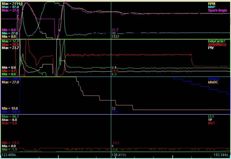

Hallo Leute,
ich benötige schon wieder Eure Hilfe. Offensichtlich ist die Abstimmung bei geringen Außentemperaturen doch etwas komplizierter als bei "normalen" Temperaturen.
Folgendes Problem (nur beim Kaltstart):
1. Außentemperaturen ab 4°C und höher:
Ab Außentemperaturen von ca. +4°C habe ich keine Probleme beim Kaltstart. Motor springt zügig an und bleibt auch an.
2. Außentemperaturen zwischen 0°C und +4°C:
Bei Außentemperaturen zwischen 0°C und +4°C springt der Motor an, fällt aber nach dem Start rapide in der Drehzahl ab. Manchmal fängt er sich, und manchmal geht er aus. Beim zweiten Startversuch bleibt er grundsätzlich an.
3. Außentemperaturen von 0°C und tiefer:
Bei Außentemperaturen von 0°C und noch kälter springt der Motor beim ersten Startversuch an, fällt in der Drehzahl sofort wieder ab und geht aus. Beim zweiten Startversuch bleibt er grundsätzlich an.
Folgendes habe ich bisher ausprobiert.

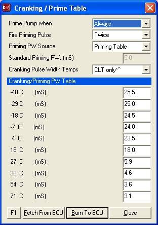

Ich habe die Cranking Zeit hochgestellt.
Je höher diese Zeit ist, desto höher ist die kurzfristige Drehzahl beim Motorstart. Heißt, Motor springt an und geht kurzfristig auf ca. 2.000 bis 2.500 U/min. Da der Motor problemlos anspringt, ist das Cranking nach meiner Meinung ok.

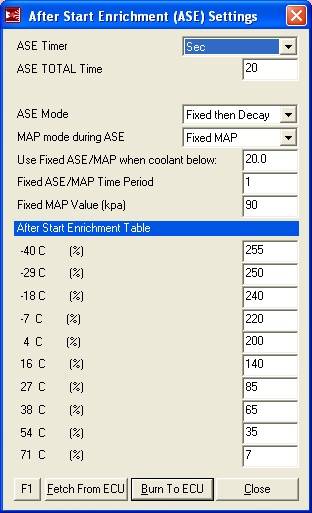

Ich habe die ASE hochgenommen.
Da der Motor problemlos anspringt, hatte ich die ASE in Verdacht. Diese habe ich nach oben als auch nach unten korrigiert, ohne merklichen Erfolg. Ich weiß auch nicht, wie ich prüfen kann, ob zu wenig oder zu viel Benzin beim Start eingespritzt wird. Merkwürdig ist nur, dass der Motor beim zweiten Startversuch anspringt und auch an bleibt.
WarmUp:
Die WarmUp Table habe ich schon ab -4°C durchgefahren und sie stimmt. Von -4°C bis zur Betriebstemperatur liegt der AFR Wert um die 13,5. Somit kann aus meiner Sicht hier nicht der Fehler liegen.
Coolant corrected air density:
Diese Werte habe ich mittler Weile auch durch Versuche bei kalten Außentemperaturen angeglichen. Weiterhin ist ja WarmUp ok und somit sollte auch coolant corrected air density stimmen.
Folgend noch ein Log das zeigt, wie der Motor kurz nach dem Start aus geht und beim zweiten Versuch an bleibt.
Weiterhin noch das Cranking und das ASE Table.
Eventuell hat jemand von Euch eine Idee warum das so ist.
Danke im voraus für Eure Unterstützung.

- ASE Table
- 19-12-10_Motor_nach_Kaltstart_aus_03.jpg (31.32 KiB) 48290 mal betrachtet
- Cranking Table
- 19-12-10_Motor_nach_Kaltstart_aus_02.jpg (27.98 KiB) 48290 mal betrachtet
- LOG Kaltstart
- 19-12-10_Motor_nach_Kaltstart_aus_01.jpg (53.35 KiB) 48290 mal betrachtet

Hast du die Zeit in der ASE laufen soll auch merklich verlängert? Wenn der Motor kurz nach dem anspringen schon mal auf 2500rpm geht kann es auch sein, dass die eingestellten cycles im ASE schon vorbei sind und du dannach nur mit Warmup-table läufst. Ich würde die ASE Zeit mal verdoppeln und beobachten.
Hast du einen leerlaufregler? Wenn ja, auf welcher Drehzahl läuft er denn beim 2. Starversuch wo er nicht ausgeht? Evtl. bist du halt einfach zu niedrig und er braucht 200-300rpm mehr damit er stabil läuft.
Wenn nein, bräuchtest du evtl. eine andere Art der Zusatzlufteinspeissung. Gibt da ja andere Methode wie die Bosch "Leerlaufzigarre" (ihr nennt sie glaub so). Wir nennen sie Zusatzluftschieber. Die schliesst mit zunehmender Motorwärme die öffnung und die zusätzliche Luft nimmt ab. Sind mehr oder weniger sehr zuverlässig und funktionieren gut....

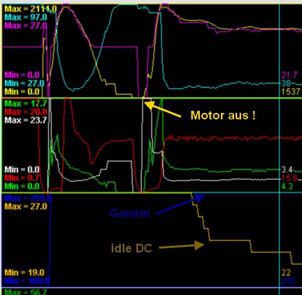

Dieser Wert beginnt im Log mit 255 (siehe unten), obwohl ich WarmUp bei der CLT (Kühlwassertemperatur) auf ca. 180% eingestellt habe (4°C = 160% und -7°C = 200%). Die 255 aus dem Log würde ich jetzt mit 255% interpretieren. Somit widersprechen sich die beiden Werte nach meiner Logik.dridders hat geschrieben: Gwarm = Warmup-Enrichtment-Wert im Log
Diesen Wert habe ich in MegaLogViewer nicht gefunden. Kann es sein, dass hier idleDC gemeint ist?dridders hat geschrieben: IACstep = Wert vom Leerlaufregler im Log
Folgend noch ein Ausschnitt aus dem Log mit Gwarm und idleDC.
Ich kann hier nicht wirklich etwas erkennen.

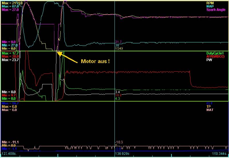

Re: Motor bleibt erst beim zweiten Startversuch an
Schau mal bei deinem Mapwert, da haut was nicht hin?!
Als der anfängt abzusinken haut der Zündwinkel ab und der Motor geht aus.
Von 15° auf 8° kann das sein?!
Hast fixed map eingestellt, oder?! Wieso?
Was für ne Drehzahl hast du überhaupt bevor der Motor ausgeht?!
Bring ma nen richtiges Log und nicht nur Bilder.

Ja, ich habe fixed MAP für 1 Sekunde bei 90kPa in der Hoffnung eingestellt, dass damit der Motor an bleibt (was er aber auch nicht macht).Acki hat geschrieben: Schau mal bei deinem Mapwert, da haut was nicht hin?!
Anbei 2 Logs.Acki hat geschrieben: Was für ne Drehzahl hast du überhaupt bevor der Motor ausgeht?!
Beim ersten Log geht der Motor nach dem ersten Start aus und erst beim zweiten Start bleibt er an.
Beim zweiten Log geht die Drehzahl nach dem ersten Start extrem runter, der Motor geht aber nicht aus (ist so an der Grenze).
Wie weiter oben erläutert, habe ich dieses Problem nur bei kalten Temperaturen.

bei ms2 IACstep, bei ms1 idleDC! ich wollte sehen ob sich dein leerlauf regler während des "ausgehens" bewegt!
Gwarm = Warmup (55?) + Afterstart (etwa 200) = 255 (bei -1.1°C)! könnte es sein das du da werte eigetragen hast die über 255 ergeben? ich glaube werte über 255 sind das selbe wie 255??? dein Gwarm fängt erst nach 15 sec. an zu sinken! (habe gerade noch gesehen das dein warm up über 82 ist)
beim ersten startversuch stirbt dein motor nach etwa 2 sec. wieder ab weil deine PW auf 2.9 runtergegangen ist! 2.9 ist ihm zu wenig!
deine MAT und CLT zeigen beim ersten startversuch nicht das selbe an? ich finde deine clt steigt sehr schnell bei laufenden motor? sind deine sensoren richtig eingestellt?
ich habe mit "Fixed ASE/Map" keine erfahrung! im log sieht es so aus als würde er für 1 sec. den VE wert bei 90kpa lesen!
wenn das so tatsächlich ist könntest du versuchen einen größeren ve wert (120kpa) und eine längere zeit 3sec. zu versuchen!
habe mir deine log noch einmal angesehen!
deine cranking PW finde ich mit 23msec. sehr hoch obwohl er damit gut anspringt!
deine Fixed Map Value mit 90kpa könnte schon fast so passen!
versuche nur ersteinmal die Fixed ASE/MAP Time zu erhöhen 3-4 sec sollten schon einen unterschied machen!

werte von über 255 erhöhen auch nicht mehr deine PW, im log zu sehen das deine PW erst anfängt zu sinken wenn du unter 255 kommst!
beim tunerstudio mußt du die airdenfactor, matfactor, thermfactor.inc in den ordner Inc von deinem Projekt (bei mir C:\Users\Frank Amilo\My Documents\TunerStudioProjects\Winter Turbo\inc) machen!
ja richtig!skippy hat geschrieben: Der Leerlaufregler bleibt während des ausgehens konstant zu 100% mit einem DC Wert von 27 offen.
Richtig?![]()
ja richtig!Gwarm setzt sich aus ASE und WarmUp zusammen?
Gwarm kann nicht über 255% gehen, obwohl ich ASE und WarmUp jeweils für sich bis auf 255% hochsetzten kann?
Gwarm = ASE + WarmUp
Mein Wert für ASE beträgt bei -1,1°C ca. 210%
Mein Wert für WarmUp beträgt bei -1,1°C ca. 180%
=> Gwarm = 210% + 180° = 390%
ja auch richtig!Folgend ein Erklärungsversuch warum Gwarm erst nach 15 Sekunden anfängt zu sinken.
Mein tatsächlicher Gwarm Wert beträgt 390%. Im Log können aber nur 255% angezeigt werden. Der Gwarm Wert sinkt in den ersten 15 Sekunden von 390% auf 255% (im Log nicht sichtbar da hier nur maximal 255% angezeigt werden können). Erst jetzt ist das Absinken von Gwarm visuell zu erfassen.
Richtig?![]()
