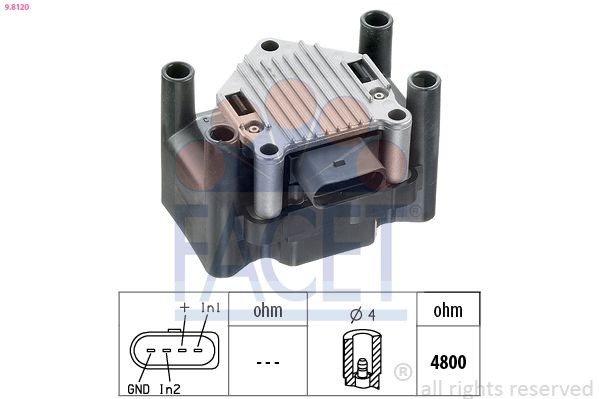

Und zwar habe ich diese VW Zündspulen mit integriertem Treiber: Bild

Gib mal die Teilenummer, dann könnte ich morgen auf der Zeichnung nachsehen...
el-hardo
Beiträge: 952
Re: VW Zündspule mit Integrierten Treiber
Beitrag von el-hardo »
OE 032905106
OE 032905106B
FACET 9.8120

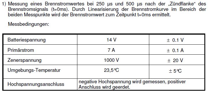

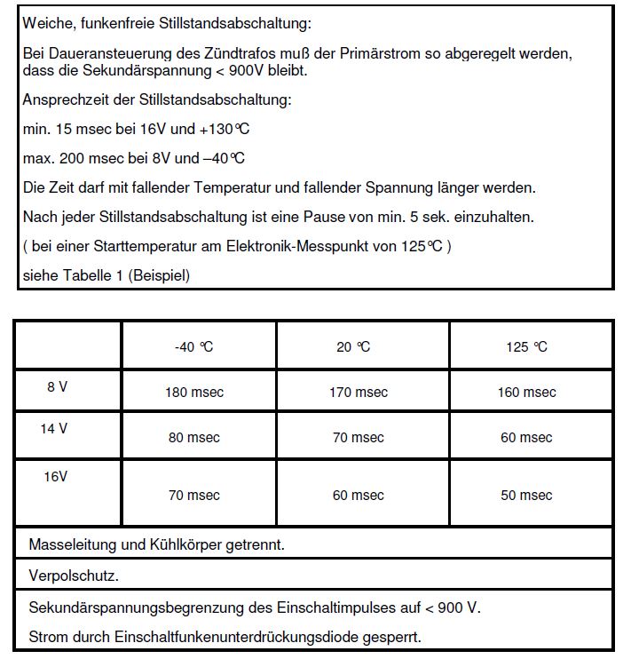

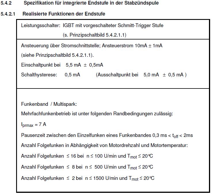

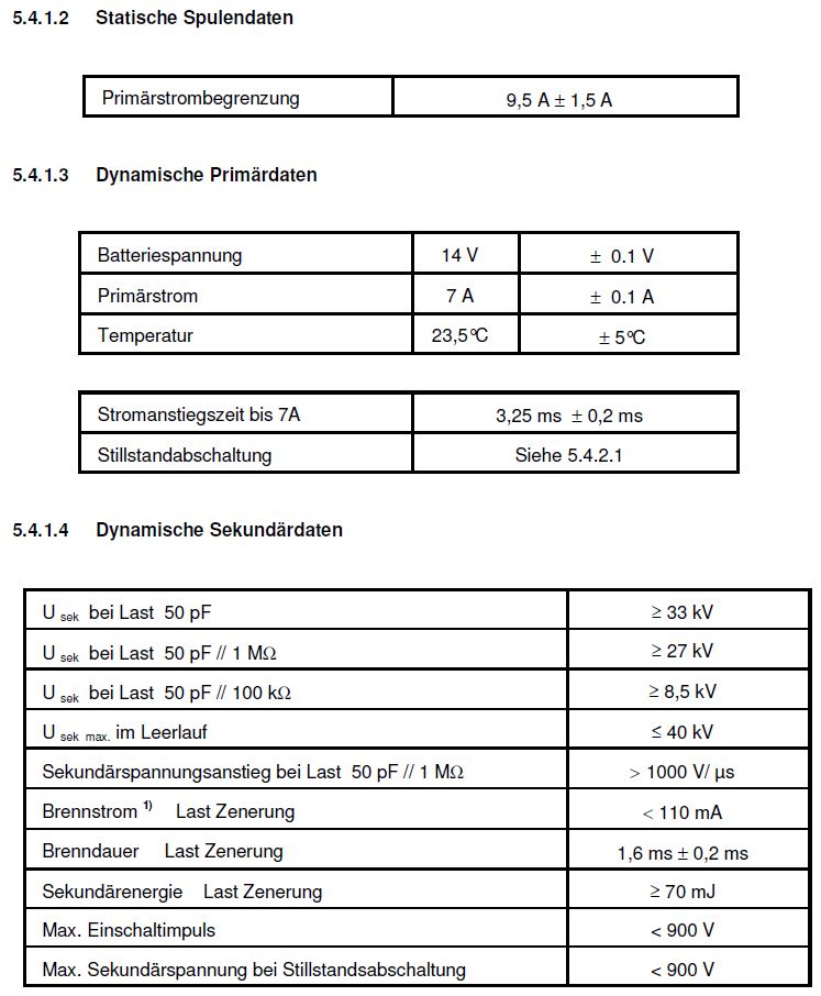

Das hier konnte ich finden. Die elektrischen Daten sind nicht auf der Zeichnung, sondern in einem separaten Lastenheft beschrieben.
(110.25 KiB) Noch nie heruntergeladen

Zwei Sachen fallen mir dazu ein.
1. Steht oben es von Stabzündspule. Ist die Vorachaltung übertragbar?
2. Was bedeutet das für die Bedatung der Ladestrategie in der MS?
