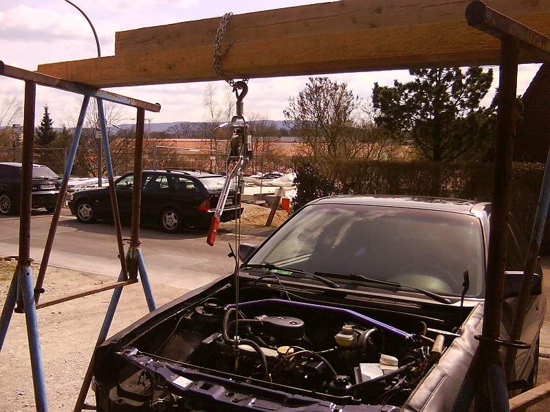

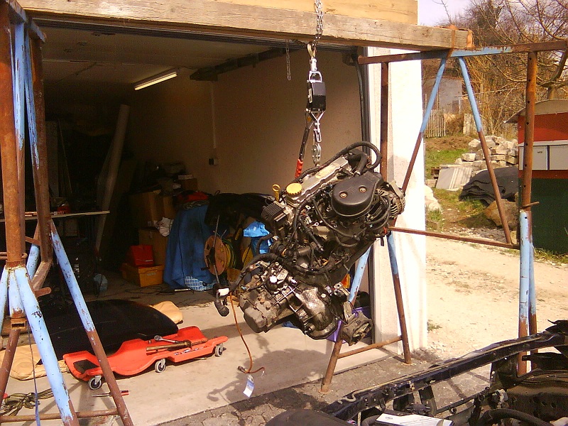

Urzustand wars ein Astra F mit 1.6 8V Motor (X16SZ) mit mageren 72PS.
Motor drin.jpg (250.35 KiB) 12907 mal betrachtet
Dieser musste nach knapp einem Jahr raus. Nicht des Alters wegen, sondern einfach, weil er mir zu lahm geworden ist.
Motor draußen.jpg (250.76 KiB) 12907 mal betrachtet

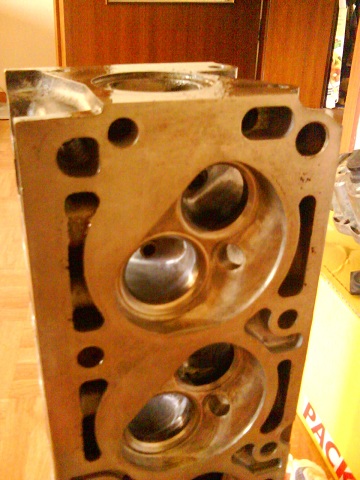

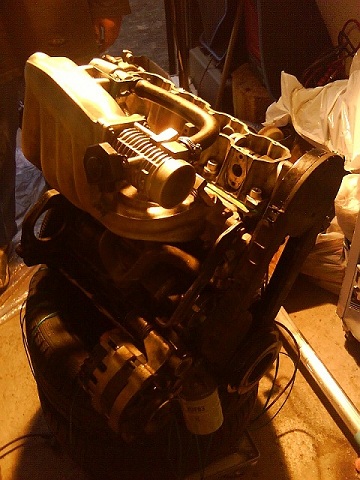

Einzug sollte dann ein 2 Liter 8V (C20NE) im Astra finden.
Motor offen.jpg (231.54 KiB) 12907 mal betrachtet

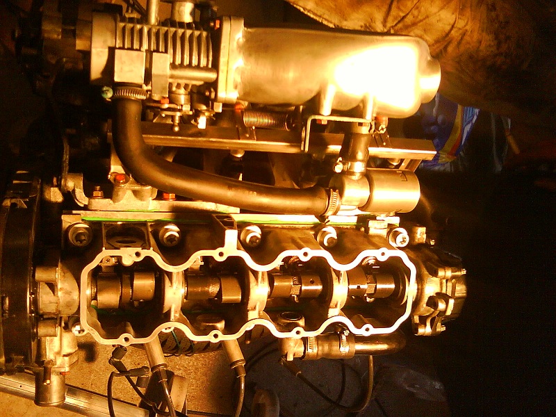

Der Motor ist vor dem Umbau komplett überholt worden. Alle Dichtungen, Simmerringe usw. neu gemacht. Ventile neu eingeschliffen, Kanäle angepasst, verstärkte Ventilfedern, sowie verstärkte Schlepphebel verbaut.
Eine DBilas 284° Nockenwelle, Lexmaul Fächerkrümmer und 76mm Abgasanlage.
Durch die Nockenwelle, lief der Motor natürlich recht bescheiden. Doch nach stunden- bzw. tagelangem Studieren von Informationen über die Motronic und Kennfeldern, wagte ich mich daran, die Einspritzzeiten des original Steuergerätes anzupassen.
Dadurch lief der Motor gleich wesentlich ruhiger und die Leistungsausbeute im oberen Drehzahlbereich hat sich spürbar verbessert.
Nun war der Wunsch gekommen, das letzte Bisschen an Leistung aus diesem Motor rauszukitzeln.
Und deshalb steht im Frühjahr der Umbau auf Einzeldrosselklappen an.
