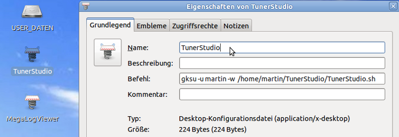

PS: Ich hab' mir einen Starter angelegt, weil's unter meinem User nach diversen hin-und-her installieren nicht mehr wollte.
