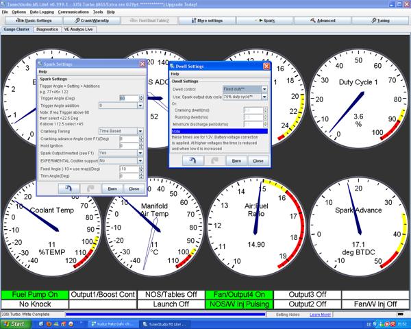

da ich demnächst das erste Mal den Motor starten möchte, wollte ich euch mal Fragen, ob mein grundsetup der MS in Ordnung ist. Es handelt sich dabei um eine MS1 Extra 029y4.
Verbaut sind einzelspulen vom e36 m50 motor (ich glaube die haben keine eigenen Treiber).
Auf dem Stim funktioniert alles soweit.
Auf dem Workshop von Peter haben wir nur die MS2 behandelt, und die MS1 Menü ist in Tunterstudio ja ein wenig anders aufgebaut, daher bin ich mir ein wenig unsicher, was die Einstellungen angeht. Z.b. ist bei mir Dwell settings fixed Duty eingestellt, obwohl man da ja seine Dwell zeiten einstellen sollte (später im betrieb). Die einstellung "Spark output invertet" ist auf yes, das ist in ordnung so, wenn die Spulen keine Treiber haben, oder?
Es handelt sich dabei um einen m30 b35. Das Grundsetup habe ich von Schaper Automotive.
Könnte sich jemand das Setup bitte mal angucken und seine Meinung dazu sagen?

hallo özkan
ob deine einstellungen so richtig sind oder nicht hängt auch davon ab ob treiber vorhanden sind!
versuche bitte ersteinmal rauszubekommen was du da für spulen hast?
solange du dir nicht sicher bist ob deine zündspulen mit oder ohne treiber sind brauchst du nicht versuchen deinen motor zu starten!OezyB hat geschrieben:Hi,
nicht nur/erst im betrieb, es kommt eben auch darauf an ob du treiber hast oder nicht?Z.b. ist bei mir Dwell settings fixed Duty eingestellt, obwohl man da ja seine Dwell zeiten einstellen sollte (später im betrieb).
Re: bmw m30 turbo
Die M50 Spulen haben keine Treiber, da müssen 6 Treiber in die MS. Die Spulen brauchen mindestens 1,8-2,0 ms Dwell. Ich hab die bei mir im e30/e36 mit 3,0 ms am laufen.
Cranking Dwell hab ich 4,5 ms.

dann passt das ja, dass der Spark output auf invertet steht.

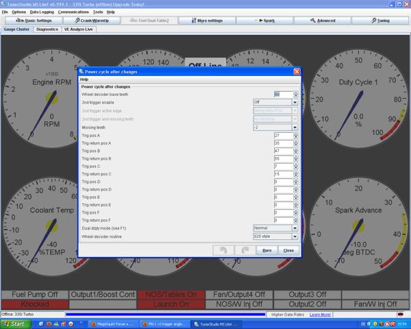

Worüber ich mir noch nicht ganz im klaren bin ist, dass ja Gradzahlen für Trig A, Trig B, Trig C gesetzt sind, und ich nicht ganz verstanden habe, wie man die Winkel berechnet, also kann ich nicht nachvollziehen, ob die Werte korrekt sind. Bei der MS2 habe ich dafür keine einstellmöglichkeit gefunden. Das sollte aber passen, wenn das, was der Schaper da eingestellt hat, richtig ist.
Da die Zünspulen ja keine Treiber haben, muss ich doch bei Dwell Settings auf die Dwell controll mit den Werten von
no limits Einstellen, oder?
Worauf sollte ich vor dem Start denn noch achten?
@no limits: Dank sehr für die Werte

da kommen die Zähne rein, schau mal in die Workshopunterlagen, da steht was zu drin und auf der cd ist ein Programm da kannste das mit berechnen.
Re: bmw m30 turbo
super danke, hatte in die unterlagen geschaut, muss ich wohl übersehen haben.. besten dank Peter

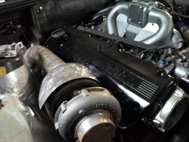

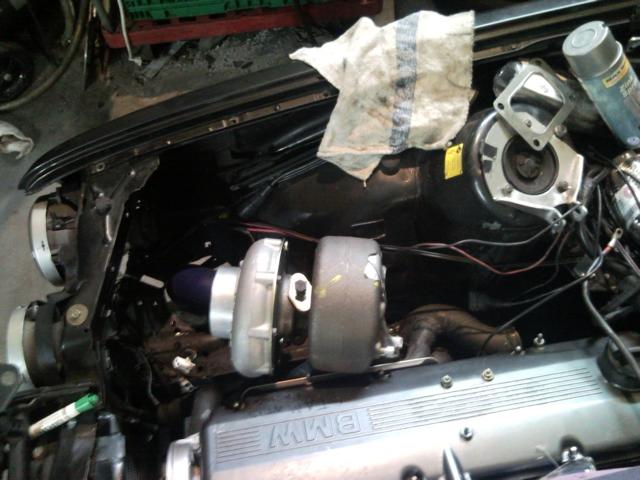

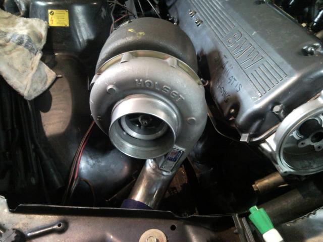

Ein HX 50 ist ja ein recht großer Lader , kannst Du mal ein paar Fotos einstellen wo man sieht wie du das Ding da unter bekommst?

die Amis packen die Lader immer hinten vor die Endtöpfe wenn der Platz im Motorraum nicht reichtTyp 11 Beetle hat geschrieben:Ein HX 50 ist ja ein recht großer Lader , kannst Du mal ein paar Fotos einstellen wo man sieht wie du das Ding da unter bekommst?

hier mal ein paar fotos, allerdings ist die position des lader nicht aktuell, habe mir jetzt einen neuen Krümmern gebaut. neue fotos kommen noch.. Wenn das ding mal läuft, mach ich mal ne fotostory.
Ob das Tial zu klein sein wird, werden wir sehen. Später soll der motor aber mehr als 0,8 bar machen, aber das hat noch zeit.

Die Position ist bei BMW irgendwie typisch. Glaub der GT40 ist auf der Verdichterseite sogar noch großer und passte auch in den E28 (GT42 wäre aber schon zu groß). Bei uns ist lediglich der Scheibenwaschbehälter geschmolzenist ja ein recht großer Lader , kannst Du mal ein paar Fotos einstellen wo man sieht wie du das Ding da unter bekommst?
