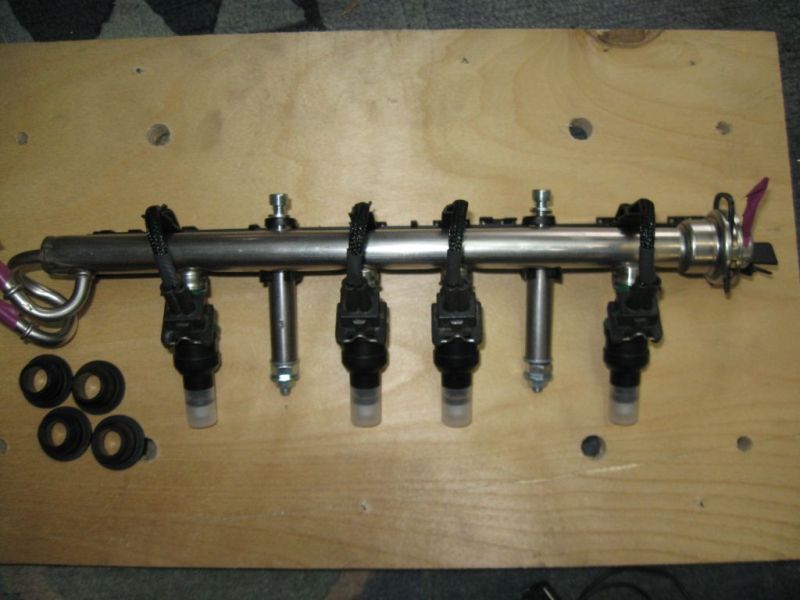

IMG_Benzinleiste mit G60 Ventilen a.jpg (62.38 KiB) 10756 mal betrachtet

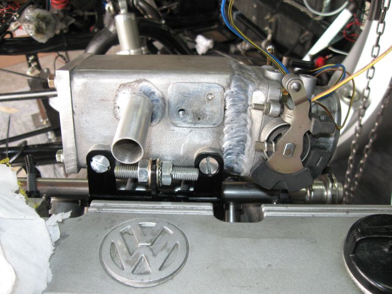

Geänderte ADY Ansaugbrücke
IMG_Ansaugbrücke & Gaszug 1a.jpg (94.7 KiB) 10756 mal betrachtet

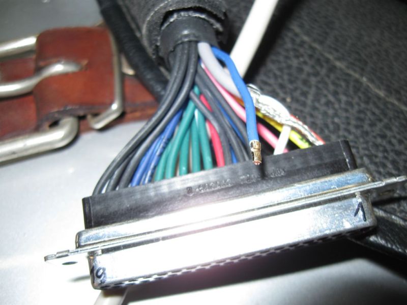

Kabelbruch TPS, trat nur temporär auf.<br />Habe lange gesucht bis ich es gefunden hatte.
IMG_Kabelbruch Buchse MS2.jpg (70.44 KiB) 10756 mal betrachtet

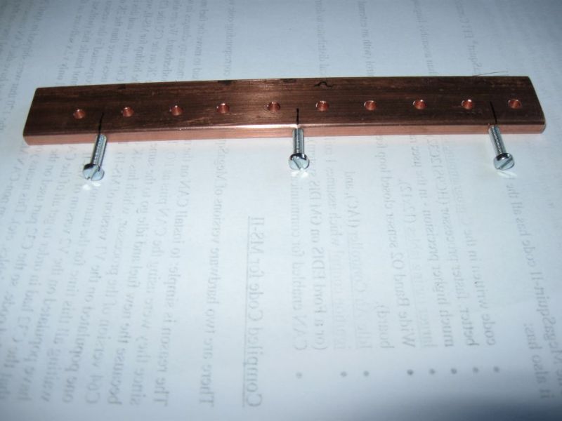

Dicker Cu Kühlkörper wird mit dem Gehäuse verschraubt
IMG_Cu Kühlkörper MS2.jpg (47.57 KiB) 10756 mal betrachtet

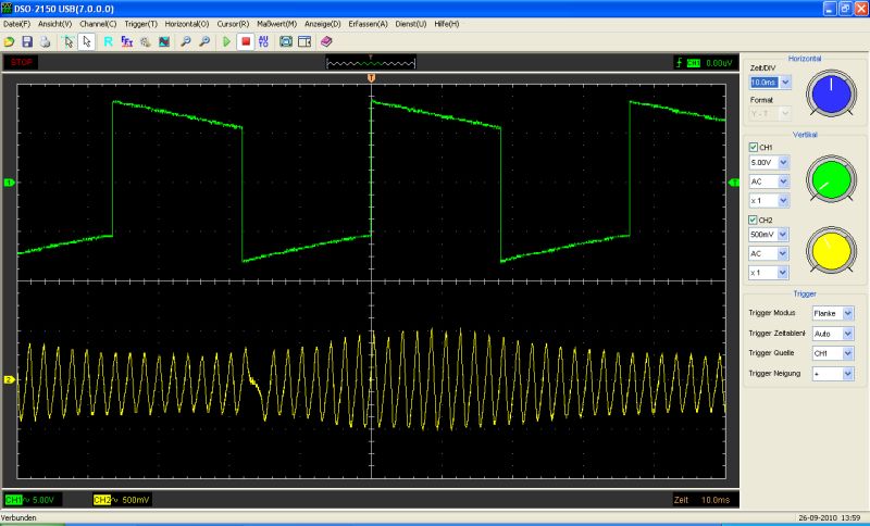

zu deinen bildern:
das triggerrad sieht gut aus :D

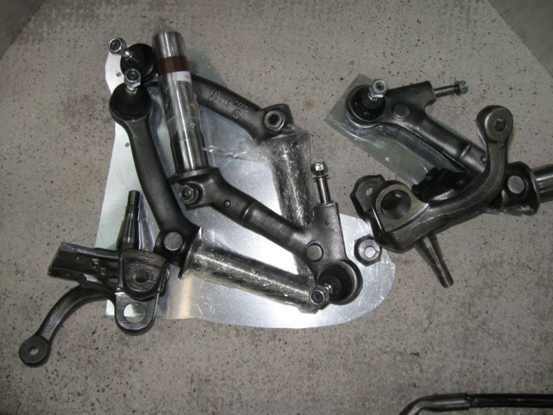

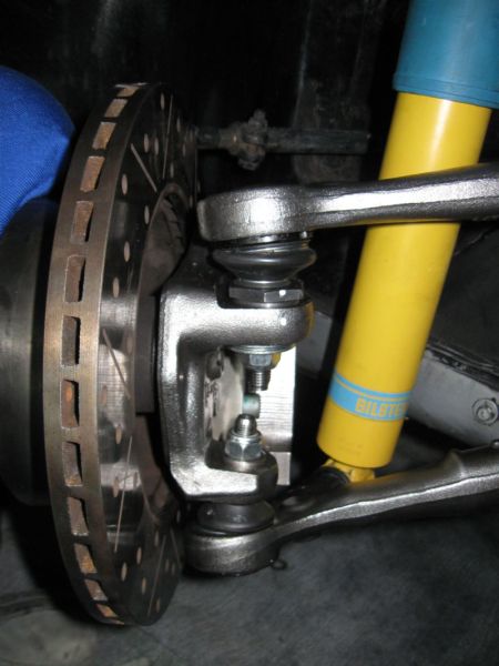

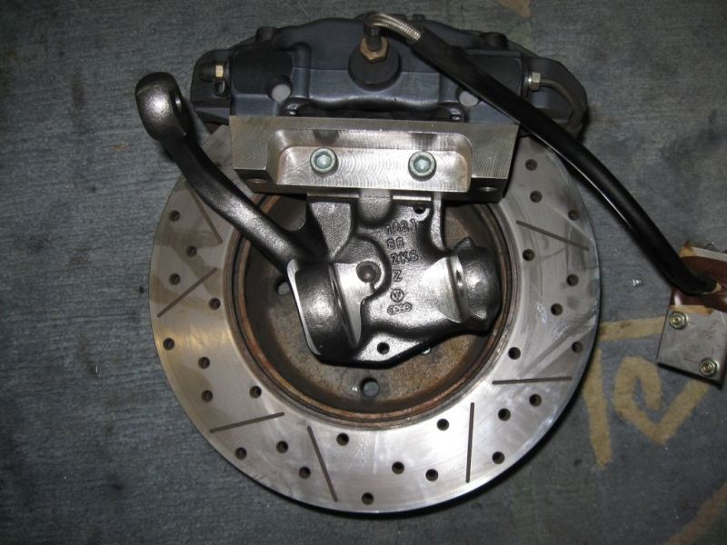

In den nächsten Tagen stehen noch einige mechanische Rest-Arbeiten an.Deshalb werde ich wohl erst am Wochende mit der MS weiter machen können.
Tragarme haben neue Kugelgelenke erhalten. Neuer Lenkungsdämpfer, neue Spurstangen. Mechanische Sperre für den Rückwärtsgang fehlt noch.....
Grüße von Stefan.
Noch mit den alten Spurstangen.
IMG_VA Bremse 0905b.jpg (47.46 KiB) 10663 mal betrachtet
VA Bremse
VA Bremse
IMG_Bremse 0899a.jpg (85.89 KiB) 10663 mal betrachtet
Die Käfer Fahrer kennen diese Teile.
IMG_Tragarme Achsschenkel restau. 0895a.jpg (91.87 KiB) 10663 mal betrachtet
