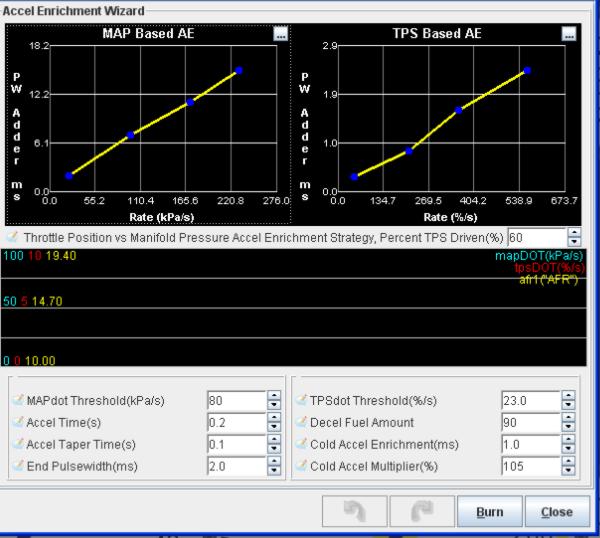

versuchen ein Bild von meinem accel Enrichment wizard reinzubekommen.
linkes Map Fenster Klammerwerte [..] sind bei mir eingetragen
- MAPdot Threshold (kPa/s) = [50] Druck/s ( Empfindlichkeit )
- Accel Time (s)= [0.2]tauer der Einspritzung
- Accel Taper Time (s) = [0.1]??
- End Pulsewith(ms)= [2]??
rechts TPS Feld
- TPSdot Thresh (%/s) = [23]% veränderung über den Klappenweg Also "Empfindlichkeit"
- Decel Fuel Amount= [100] Fuel Menge ?
- Cold Accel Enr.(ms)= [2] kalt anreich
- Cold Accel Multiplier %= [115] ??
wann braucht man beide Fenster ?
Vorteile / Nachteile ? gegenüber einer reinen TPS anreicherung ?
Ich könnte mir vorstellen das es einfacher ist sich nur mit der TPS Enrich. auseinnander zu setzen.
Danke für Deine Geduld !
Grüße Willi

Die "Treshold" ist die Ansprechschwelle der Beschleunigungsanreicherung. D.h. in Deinem Falle wird unter 23%/sec nix zusätzlich eingespritzt. Die Untergrenze dieser treshold wird i.d.r. durch die Störungen auf dem TPS SIgnal bestimmt.
Mit einer aggresiven Beschleunigungsanreicherung erreichst Du eine ebensolche Gasannahme, allerdings auch einen nicht unerheblichen Mehrverbrauch.
Bei den neuen supersaubren Motoren von Heute ist nicht zuletzte deswegen die Gasannahme so "indirekt".
Ich hab das gemerkt als ich von traditioneller AE auf EAE gewechselt bin. Das macht eine messbare Spritersparnis.

willi59 hat geschrieben: - YES die Accel enrich ist bei mir auf - off
richtig ausschalten (off) kann man die accel enrich nicht! du kannst nur die "TPSdot/MAPdot Threshold" schwelle auf einen so großen wert stellen das du diesen wert im fahrbetrieb nicht erreichst!
Als Einsteiger wollte ich zuerst mal ein brauchbares "Fuel + Zünd map" einstellen...ohne verfälschungen irgendwelcher
anfettungen.
ja richtige reihenfolge!
- im Accel enr.wizard ist nur TPS aktiv --weil ich 100% darunter eingestellt habe.
Hier kann man das Accel enrichment verhältnis (gewichtung) % zwischen DK pos. zu MAp vorgeben.
ja richtig! du mußt versuchen womit dein motor besser zurecht kommt, es gibt motoren die laufen mit 100% Map oder Tps sehr gut andere aber auch mit 50%/50%!
Im Prinzip ist das ja "nur" eine elektronische nachbildung einer "alten" Beschleuniger Düse im Weber od. Dellorto Vergaser.
Als ehemaliger Alfa (nord)-fahrer" ist mir dort die funktion ja bestens bekannt.
ja accel hat sehr viel ähnlichkeit mit einer beschleunigerpumpe am vergaser mit dem ganz großen unterschied das die einstellmöglichkeiten beim accel in einem sehr viel größeren verhältnis stehen :D
dein map "accel" ist nicht off! deine schwelle liegt bei 50kpa/s!
schau dir mal dieses bild an da wirst du verstehen welche zeiten das sind!
rechts TPS Feld
auch dein tps accel ist nicht off! deine schwelle ab wann dein tps accel aktiv ist bei 23%/s!
weil du aber auf 100%tps stehen hast ist nur tps accel aktiv, map accel wird zu 0% beachtet!
decel ist das gegenteil von accel!
wenn du deine dk schnell schließt ist für einen sehr kurzen moment (0.5s?) zuviel kraftstoff vorhanden! das kannst du mit decel einstellen! 100% bedeutet keine verringerung, 0% bedeutet 100% verringerung! üblich sind einstellungen von etwa 90%!
sind zusätzliche anreicherungen bei kalten motor!
es kann sein das dein kalter motor mit deinen accel einstellungen nicht zurecht kommt und etwas mehr accel bei kalten motor braucht!
versuch macht kluch :?:

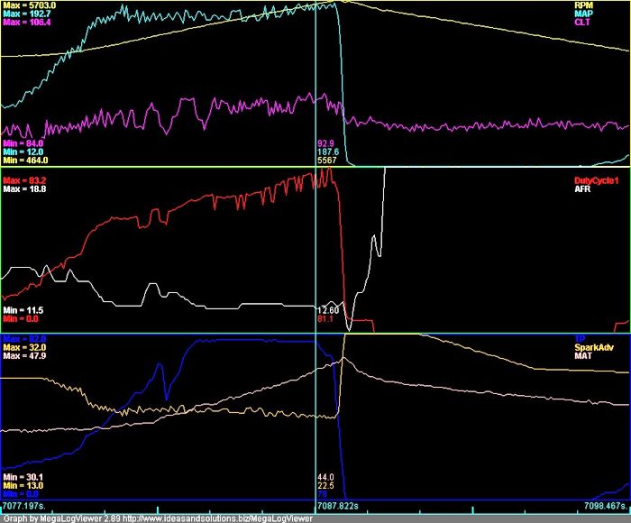

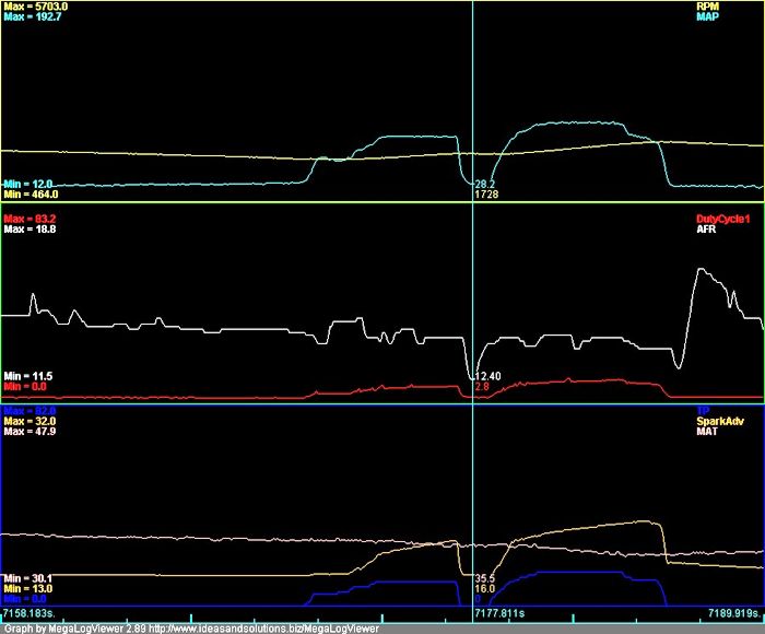

lass dir im mlv einen datenlog anzeigen!
im mlv läßt du dir TPS, TPSdot, MAP, MAPdot und AFR in den graphen anzeigen, beobachte auch die vier "blinkenden" Lampen Accel:N, Decel:N, Bit7:N und Bit8:N!
du wirst erkenne wann was aktiv ist und was dein afr macht!

Echt cool diese möglichkeiten ....mit dem Accel Taper time in. kompination End pulswith bekommt man einen sanften "übergang" hin.
Übrigens hab ich gestern , wie du richtig bemerkt hast ! , bei den Log files die "aktive" TPS Enrich. gesehen ( blinkt kurz auf).
:P und ich hab mich beim "LOG-brüten" immer gewundert warum der AFR immer beim Crueisen 4- 5 Gang 1500 Giri bei sanften TPS betätigung 4-8%, kurzzeitig auf zu Fett Werte ( AFR 11, 5 etc.) hüpft.
Weil ich es nicht "geschnallt" habe , habe ich im VE Map diese Bereiche Magerer gestellt.
Hab mal im accel Wiz. die "STD Vorschläge" von MS eigestellt ...mischbetrieb MAP / TPS zu 60%
( haha dachte zuerst die beiden unteren Felder sind getrennt ..also links nur MAp rechts nur TPS )
Mit dem Cold Accel Enrich / Multiplier bin ich eher "zurückhaltend" weil bei Start ist sowieso die Cold enrich aktiv.

<<<lass dir im mlv einen datenlog anzeigen!<<<<
MLV ?? wo ? was ?
However ... bin schon auf das heutige LOG file gespannt. Wird mir wieder "arbeit" machen .

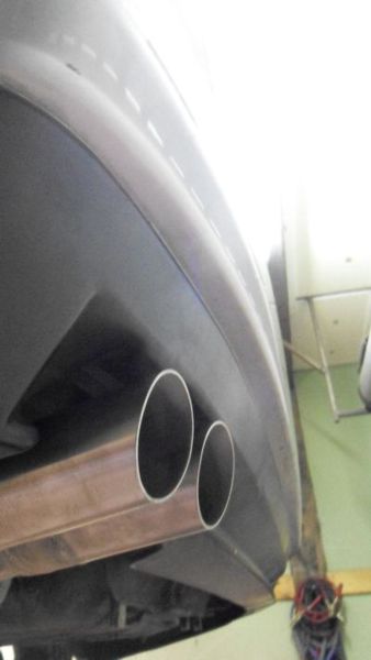

----aber was solls es lebe der " hellgraue Auspuff " ----
Hmm eigentlich sollte sich ja die gleiche Farbe bei den Auspuffenden einstellen wie bei den Zündkerzen !! :D
alfa V6 TB accel-enri-wiz 5-4-11.jpg (49.87 KiB) 9085 mal betrachtet

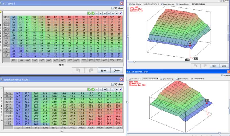

ALFA V6 TB VE-Ign-MAP 5-4-11.jpg (72.07 KiB) 9085 mal betrachtet

Erstmal Logfile aufnehmen ohne Accel.
In 500rpm Schritten Vollgas -> damit du sehen kannst in welchem Drehzahlbereich du die Anreicherung brauchst.
Dann Mapdot und TPSdot anschauen. Welcher Wert passt besser zum Abmagern?
Welcher Wert schwankt am wenigsten.

willi59 hat geschrieben: :P und ich hab mich beim "LOG-brüten" immer gewundert warum der AFR immer beim Crueisen 4- 5 Gang 1500 Giri bei sanften TPS betätigung 4-8%, kurzzeitig auf zu Fett Werte ( AFR 11, 5 etc.) hüpft.
macht nix wer nichts falsch macht kann auch nichts dazulernen :D
das ist genau der grund warum erst das ve tabel passen muß! das tut es nun nicht mehr wegen deiner fehlerhaften einstellung von accel!
MLV ?? wo ? was ?
machst du doch schon :D
MLV= MegaLogViewer :!:
über 90% der einstellungen mache ich mit hilfe vom mlv (sch... auotune ich komm nicht mit zurecht)! der mlv ist das wichtigste werkzeug!
wo/was tankst du?
der handelsübliche kraftstoff kann nur noch hellgrau oder schwarz alles andere ist blei oder öl!

2 Log Bild stell ich mir die Frage ob nicht AFR 12.6 bei LD .87bar nicht etwas zu fett ist ....andererseits fahre ich da ja auch mit 22.5Grad Vz. Man sieht auch schön wie sich CLT und Ladeluft temp verhalten.
Der 944er LLk ist ein verdammt guter "Kühlschrank" :)
im 1. log bild weiß ich nicht warum mir die MS bei 0 TPS das gemisch auf Fett 12.4 zieht ??
Finde mein schöne 3zoll in 2x 60mm schräg Cut (selbstbau) kommt gut .... tja nt. mit GRAU färbung.

Du sollst die Einstellungen bei der Anreicherung ordentlich machen, nicht alles neu.
Dein Mapsignal ist unbrauchbar - wie regelst du den Druck?
dein Kuhlmittelsignal auch - Kabelbaum gepfuscht?
Woher weißt du das nix klopft?

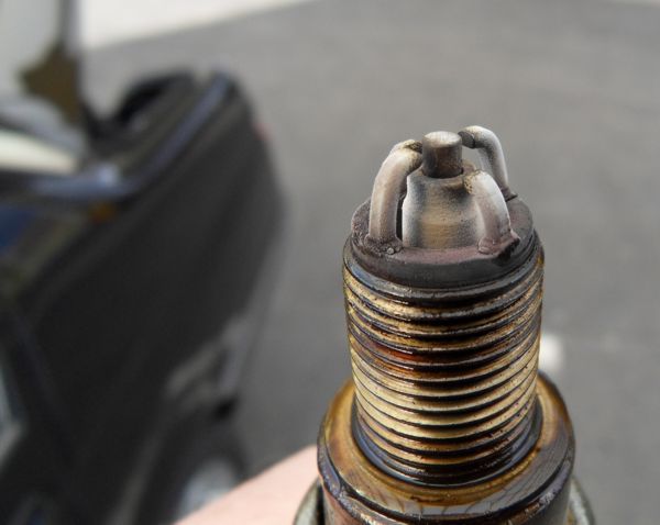

Kerze ist etwas derb hell. Bist zu mager, siehe Lambdalog.
Die Anreicherung per mapdot funkt dauernd rein - schau dein PW an.
Dein Zündwinkel flattert auch wie verrückt?!
Re: Agressive Gasannahme im Leerlauf...Mystisches
hallo willi
willi59 hat geschrieben: im 1. log bild weiß ich nicht warum mir die MS bei 0 TPS das gemisch auf Fett 12.4 zieht ??
in beiden log bildern ist wunderbar zu erkennen das wenn du deine dk schließt dein deccel nicht ausreichend ist, deccel werte langsam in 2-3% schritten verringer bis das anfetten nach dem schließen der dk nicht mehr auftritt!
dein zittrigen map: benutz du boost control? schau dir im mlv deinen boost duty an!
dein zittigen clt und mat: benutze die "lag factors" 100%= keine dämpfung, 0%= viel dämpfung! werte zwischen 70-35% sind normal!
dein dutycycle ist über 80%! bitte den ladedruck nicht erhöhen! ich fahre zum teil bis 90% das funktioniert nur bei gut abgestimmten ve tabel sobald der gego nachregelt geht der über 100%, bitte beobachten!

ja natürlich , würde ich ja gerne ....... MAp signal ...ich hatte auch einen rel. großen zoom ausschnitt.
HELP ---- Wo ist der " Dämpfungsknopf " Lag factor im MLV ??
UUUPS ! wunder Punkt getroffen --Kabelbaum !!!?? ACKI du wirst keinen besseren Kabelbaum auf diesen Planeten finden ....ALLES NEU JEder beschiss.. Einspritzdüsen und Sensor Stecker mit genau den
richtigen Kabelquerschnitten . Komplett autarker Kabelbaum ONLY für die MS !!!
Es war ein absoluter Wahnsinn fängt schon mit dem Besorgen der Teile an, das machen an sich ----also meinen Freund , der da schon einen Kabelbaum für sein V8 Twin Turbo Projekt ( 8860er Gehirn) gemacht hat , hätte ich ECHT das Handuch geworfen. Dieser "verkackte" (sorry) Kabelbaum hat mir viele Kg an Nerven gekostet. Also ECHT, ich könnte dir ca. 100 Fotos schicken die das belegen .... Der Motor ist am 1. Drücker angesprungen ...einfach fantastisch.....UFF, lassen wir das Thema
MAGER ? bei dem Log sehe ich 12,6 AFR bei 0.8bar TPS 78% war nicht ganz offen .
Was fährts du da für Werte ??
OK wenn ich oben dann auf 1.2bar gehe da will ich so an 12 AFR haben wegen kühlung etc.
Aber da noch den Benzindruck Stand um 0.5bar erhöhen , damit ich oben bei vollen LD und Drehzahl
ein DC von 90- max95 habe. Kommt noch will vorerst mal bsi 1bar alles halbwegs klarschiff einstellen.
Kerzenbild finde ich ok ?
Habe die X56 Beru gleich wie WR56 von Bosch ...was kühleres gibts nicht wirklich von der "stange" .
Verwende ich seit JAhren mit sehr guter Erfahrungen. Hab ich auch im Turbo MX5 drinn. Funktioniert optimal.
Klopfen tut da nix ...sonst wäre mir der Motor schon MEHRMALS um die Ohren geflogen.

Super Danke ... Yes , Deccel hab ich schon verringert....werd ich beim nächsten Log genau sehen.
Wie gesagt hab Motor sowieso mal auf 1bar LD begrenzt.....mechanisch, gelöst weil das "elektronik boost kontrol"
nicht wirklich zuverläßlich funktioniert ..... einen Tag funkts super am nächsten Tag schon wieder nicht ???!
Das Nervt gewaltig .
Danke , DC lass ich sowieso nicht aus den Augen ...... :)
